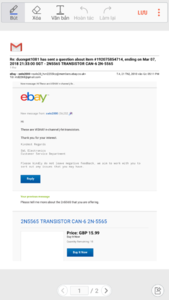

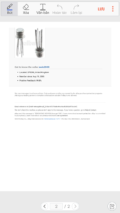

    Bác nào ham hố 2n5565 không, ship chung với em từ UK về xem sao. Các bác tham khảo email file ảnh đính kèm để quyết.

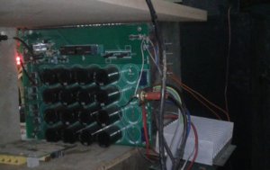

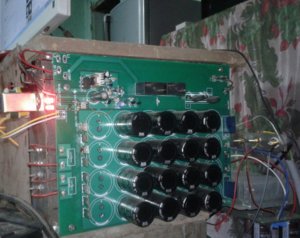

    Tối qua e đến nhà 1 lão. Thấy 2 đống dây nhợ loằng ngoằng, trần truồng ko váy áo thế mà vẫn hát hò hay phết:p

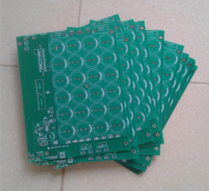

    Chờ mãi 20 cái này mới tới để trả nợ mấy cụ.
