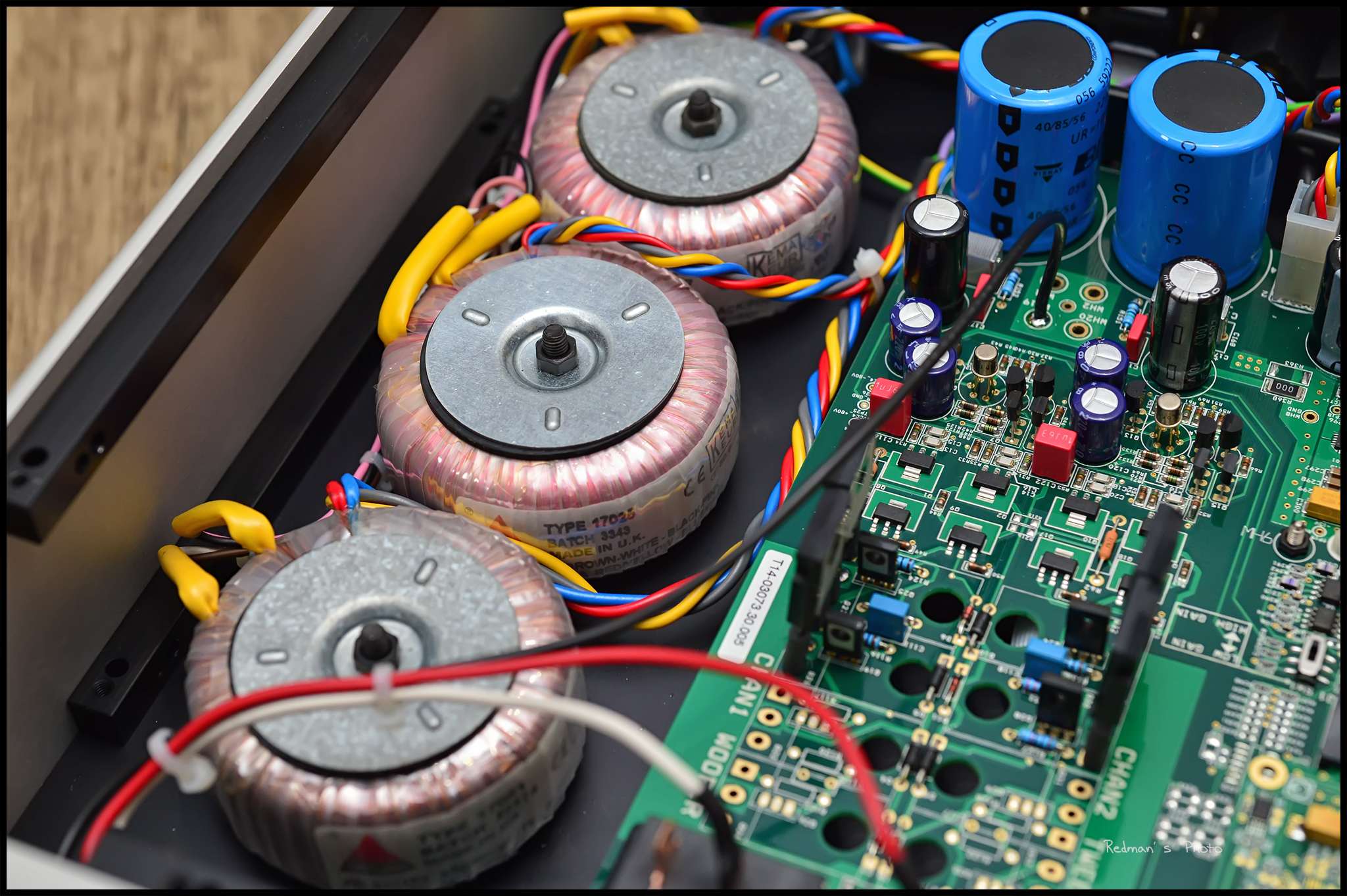

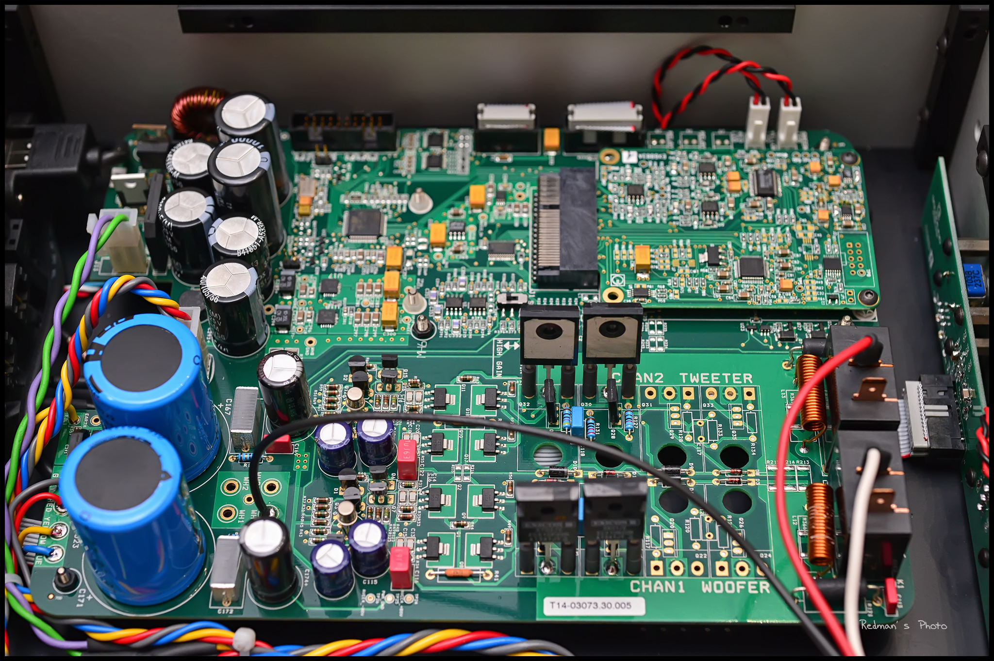

    hình như khác cả CCS sao mà mấy anh, trans thúc cũng khác. TL5000 trên pcb cs chính mỗi sò cs là 1 cặp tụ 220uF/100V + Wima MKS 2.2uF pcb 27.5mm lọc, mỗi một trans thúc cũng là một cặp tụ lọc là tụ DC 22uF/100V bước chân 2.5mm + 1 chú wima bước chân 7.5mm em ko nhớ giá trị, mỗi một trans thúc chân B có một trở Mefl MA0204 0R (chắc hãng để dự phòng để sau cân chỉnh nếu cần).
    Còn FTZ bias em tạm thời im lặng. Nói vậy các cụ cũng đủ hiểu rồi.

    Khác con 0R đó bác! Chứ ko phải con 0R xem hình đoán chữ loè thiên hạ đâu bác ah!

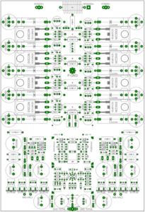

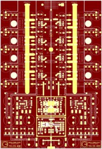

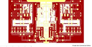

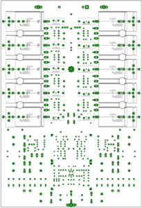

    Sơ đồ các đời Mimesis tới Telos đều như nhau, chỉ khác nhau trong cách Bias.
    Vì vậy em trình làng Layout tất cả trong một All in One (từ Mimesis to Telos) theo em là tối ưu nhất từ trước đến nay :D
    PCB em đã order và các linh kiện cũng đang được ship về. Dự kiến cuối tháng hàng về đầy đủ em dựng lên pcb để các bác góp ý giúp em hoàn thành dự án này.
    1. Top Layer (full hd): https://drive.google.com/open?id=0B51OKSGx1LckM0lWRTd0VzBUWk0
    2. Bot layer (full hd): https://drive.google.com/open?id=0B51OKSGx1LckWGRxVVhxMmxUVnM

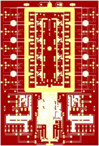

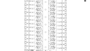

    em không có thương mại, chỉ thấy anh có cùng dự án thì anh em chia sẻ thôi ạ. Về tài liệu, em up nốt cái ảnh này và để đây không nói gì thêm.

    Cái file này hình như có ai đó phọt lên trên này rồi. Bác xem con T5000 nó chạy bao nhiêu cặp sò.?

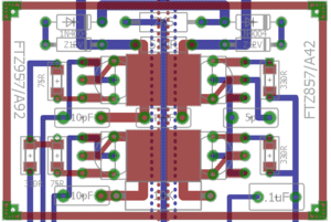

    Con trở bias cặp FTZ đầu tiên có phải là Dale CPF vàng giá trị 1612 (16K1) và trở Bias cặp FTZ thứ hai là 340R (cam-vàng-đen-đen-nâu) kia không anh Tú. Chờ anh tung Bom List và schematic lên cho tụi em chuẩn bị linh kiện trước.

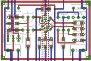

    Giá trị input trở và các thành phần link kiện LTP của nó như này:

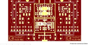

    Trong lúc chờ cụ Tú phát động/ấn định thời gian có thể bắt đầu đặt pcb. Em show cái ảnh này để lấy thêm động lực :D
