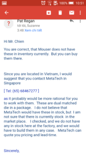

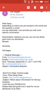

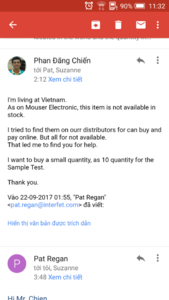

    Em thấy có 2N5911 và U430 gần với 5565 nhất.
    Hãng Interfet đang sản xuất lại các sản phẩm cũ. Và trước đó họ cũng sản xuất IFN5565 và bán trên trên Mouser nhưng không biết ai đã mua tất cả chúng, hiện tại là Non-Stock.
    Em đang liên hệ với hãng kiểm tra giúp xem các nhà phân phối của hắn xem chỗ nào còn hàng.

    Thêm một khả năng cao nữa là mấy con 2N5564/5/6 mua tại Hồng Kong là do InterFet sản xuất lại thành INF5564/5/6 nhưng chưa un-mark dập chữ (Interfet là cty bán dẫn tại HongKong, hàng của hãng này cũng bán trên Mouser khá nhiều). Vì thế nó có Gm tương tự với bản gốc vì nó sao y từ bản gốc. Và Sell họ dập chữ thành 2N5565 - một link kiện hiếm để đạt được giá cao hơn. Nếu đó là sự thật thì là tín hiệu đến mừng.
    Đề nghị nguồn hàng anh em nếu có để share cho anh em thì làm cái Video đo đạc con 5565 này bằng thủ công hoặc Curve Tracer càng tốt.
    Chúng ta đang Clone GM chứ không phải Modified GM nên cố gắng giữ tối đa các thành phần linh kiện giống với bản gốc nhất có thể, kể cả Layout.

    Giờ chỉ biết chờ đợi từ mail trả lời của hãng chứ chưa biết làm gì cả. Hiện tại em cứ chơi M9.2 và cắm rút với các linh kiện đang có để trải nghiệm trước.
    Hôm sau em sẽ chụp ảnh 4 con National 5565 chân vàng gửi cho hãng National xem họ có check được date code hay phân biệt đó là hàng thật hay giả không.
