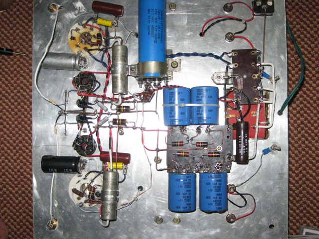

  3. tungsen1972
    tungsen1972 Advanced Member
    16/1/09
    531
    Nội y của em nó đây ạ! Mạch em sẽ vẽ lên giấy trình các bác góp thêm ý kiến để còn chỉnh sửa thêm ạ. Thank!

  5. chauny
    chauny Advanced Member
    30/7/10
    78
    Em ngưỡng mộ bác chủ quá! e cũng có bóng GU này mà làm mãi không xong.
