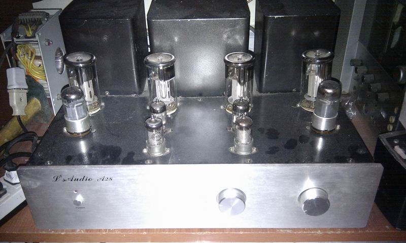

    Hay quá, mình cũng đã DIY & đang chơi một em GU 50PP cấu hình "nghèo" hơn; tỷ lệ nội địa hóa là 98%.
    Được cái nàng khỏe mạnh phốp pháp đánh đến tận 100w/ch điều trị tất cả các loại loa khó đánh; và có một điểm khá thú vị ở GU đó là trung âm khá tốt đặc biệt là voice.
    Hình em nó đây :
