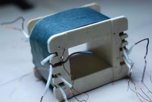

    Sau hai tiếng đồng hồ tháo ra, cách điện cho cuộn 5v, và quấn lại 3 cuộn 6,3v, 1 cuộn 100v
    Em show cái hình....nhìn rối mù,em cũng không chắc là em nhớ hết các cuộn.

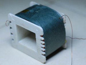

    Choke nè.
  22. vducuy
    vducuy Advanced Member
    13/10/06
    4.429
    Re: GU50-SE: Dự án DIY đầu tiên
    Bác 8 ơi, giúp em đo cách điện và thử đóng điện giúp em đi....đoạn này sao em...run quá.......
  23. ssass
    ssass Advanced Member
    12/8/07
    4.557
    94
    Nhìn sơ thì em thấy bác cũng có tay dệt lụa , không được Thái Tuấn thì cũng sêm sêm ... Thái Tài . :lol:
    Đừng lo ,cứ vô Fe , siết nhẹ , rồi vác ra cafe .

    Subject: GU50-SE: Dự án DIY đầu tiên
    Bác này ra dây Choke hơi ngộ :roll: Hay là bác sợ dư 1 vòng nó không chịu lọc :D Cũng có thể là bác ra dây theo kiểu "ở hai đầu nổi nhớ" :mrgreen:
    Còn cục BA bác đã cẩn thận khoét lỗ ra dây nhưng chắc chưa kịp ra thì bị bít luôn :lol:
