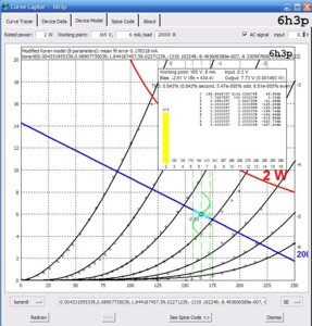

    mạch srpp 6h2p em làm mấy lần gòi. cụ dùng tụ thoát K 220uf sẽ cho tiếng mid low và bass dầy hơn chút đỉnh :D
    công nhận mấy bóng 6h2p-eb này ngon thiệt, ít noise 1 cách đáng sợ :mrgreen:

    em viết tiếng việt mà bác. đi đâu buổi tối vào khu vực nào không có tiếng động gì... là em sợ ma lắm :D
    bác cứ làm theo mạch các bác post phía trên là quá đẹp. sau khi ampli chạy xong, bác mượn ai đó vài 1 cặp 12ax7 của Mỹ, bác cắm bóng đó vào và so sánh noise với 6h2p-eb.

    6n3p-dr nghe thường thoai... không tin các cụ qua nghe thử đê. hôm nọ buổi mini contest cái dac chạy bóng này có 1 số khuyết điểm. nay em đã phẫu thuật thay tim và thận rồi :lol:

    nói vui vậy thôi, em nâng cấp 2 điểm chính cho tầng IV converter là tụ thoát Katot trị số gấp 2 và tụ xuất tăng trị số và đổi thành tụ dầu PIO vì các bác đến nghe nói... thiêu thiếu bass, tiếng hơi mỏng :lol:

    mạch srpp, B+ 300V, Rk 365 ohms, Ck 470uf.
