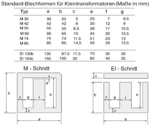

    Có phải đây ko hả bác? Thế em dùng tôn lưỡi 29 thì xếp dầy 5,5 được ko cụ?

    Được bác à miễn bác đan cho đủ nòng , chú ý cuộn thứ quấn cho đúng bằng nhau số vòng
    4 cuôn , (chỉ sai 1 vòng trong các cuộn SS ấy thôi sẽ làm thiệt công suất nghe dỡ ẹt nha bác ) cuộn sơ cấp sai chút it không hề gì vì nối tiếp nên vẫn hát tốt

    Tôn em định dùng quấn OPT là loại M85, và quấn quận choke là M65, các bác xem thế nào cho em nhé.
    Thanks!

    Bác Mit ơi, thế em chỉ quấn cho ra 8W ứng với mạch này thì thay đổi cỡ dây thứ cấp là bao nhiu? bác tính hộ em vụ này với. Tôn của em cả bộ là xếp dày 4,5 cm, tháo từ quận lọc ra, nhưng Airgap tận 1mm, hổng bít thế nào :shock: . Nếu ko được thì chiều em lại đi tiến tồn một tý nữa cho em GU này vậy. :?

    bác tham khảo lấy thông số tụi khoai tây làm OPT Gu 50 nha
    Cỡ dây sơ cấp nếu không cần đẫy công suất cao , Ua 400vDc bác dùng từ 0,25
    thứ cấp khe hẹp > 0,6 x4 là dc
