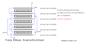

    Cảm ơn bác rất nhiều, bác Tea có gửi cho em thang thuốc đây, nhưng bác cảnh báo dữ lắm. Tea:"Fe cở lưỡi 28mm quấn dễ thia61u cửa sổ, quấn đầy hết cửa sổ thì không nên. Cục One electron hay dùng Fe này do cửa sổ thiếu > cách lớp sơ và thứ kém nên chỉ khuyến cáo dùng áp dưới 400V và cuạc này nổi tiếng về phóng điện, chập điện sơ và thứ.
    Bác quấn OPT dòng 60-90mA nên dùng Fe lưỡi 32mm"
    Nhưng em liều, em cứ làm, tính thì vẫn quấn đủ dây theo sơ đồ bác Tea.
    Em tính quấn sơ cấp dây 0.3, thứ cấp 0.5 cho đầy đặn :lol: , các bác góp ý cho em nhé. Em đi gom thêm tôn về đây.

    Bác nên làm theo hướng dẫn của bác Tea, mỗi lần quấn OPT là mỗi lần cực thân. Em đã nướng cặp này với lưỡi Fe28 trong 30 giây của cục thứ nhất, thêm 30 giây nữa cho cục thứ 2 đó bác. :(
    Vẫn còn nguyên xác 2 em này vì làm biếng tháo ra, mua Fe32 quấn lại thì ngon lành. :wink:

    Nói thì nói zậy, nhưng qua tìm hiểu và trao đổi thì chắc em ko dám nữa đâu ạh, chắc em để dành quấn quận choke cho những dự án sắp tới.

    Bác nên dùng FE32 đi, thoải mái hơn. Em cũng đang đu dự án: viewtopic.php?f=46&t=117&start=200 và đã chuyển từ FE28 sang FE32. Hiện em đang quấn gần xong 1 cục, dự định cuối tuần là xong 2 cục nhưng khổ nỗi là chưa có FE. Nếu bác cũng quấn FE32 cao 5cm thì khi mua được ở đâu nhớ báo em 1 tiếng cho em mua cùng với nhé.

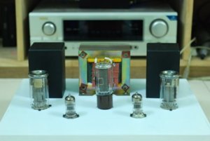

    Em cập nhật status cái amply của em. chỉ còn 1 bước cuối cùng đi dây nữa là xong

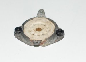

    nói gì thì nói chớ em phản đối bác oldchip cho hàng mà không có ......match pair gì hết :mrgreen: :mrgreen: :mrgreen: :mrgreen: :mrgreen:

    Trắng gì mà......sáng thế :lol: Chắc là sơn phủ che lấp.......bớt mấy vết sướt :lol: , dù sao cũng chúc mừng bác.
    Em hi vọng hàn dây xong bác tự tay đóng điện đứa con cưng của mình, vậy mới hồi hộp và phê lâu.
    Ah, bác nên chụp nội thất để anh em còn tư vấn bày binh bố trận cho hợp lí nhé.

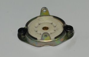

    @9 chân: Cái vụ này bác quay ngược bắt chân từ dưới lên là matched pair ngay. Đố bác làm sao bắt được từ dưới lên đó :lol: ko được thì alo cho em hehe

    Há há.....bác thấy em chụp có 1 nữa ở trên là biết rùi........
