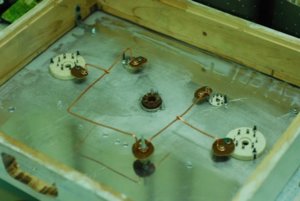

  6. vducuy
    vducuy Advanced Member
    13/10/06
    4.429
    Re: GU50-SE: Dự án DIY đầu tiên
    sau một thời gian làm thợ kim hoàng thì nó như thế này đây.....!!!!!
    Bác 7 đâu rồi, xem chổ nào chưa đúng kỹ thuật chém em vài nhát nào........

    Bác vẫn đang hàn dây đấy ah? hay đang nghe thử rùi? Em đang quấn choke, mệt, nghỉ đã. Bác hàn xong cắm điện, nghe thử và cho anh em chút cảm nhận nhé.

    Ok rồi các điểm nối dây mass hàn chì để tiếp xúc tốt nhé.
    Hi vọng hàn linh kiện lên không giống rừng Amazon cũng giỏng rừng Tánh Linh :lol:

    Em chém bừa phát. Em không biết tại sao nhưng thường thì em đi mass từ nguồn (ngay sau nắn lọc) - công suất, nguồn - tầng đầu. Nhớ mass vỏ nữa nhé. Em thường làm thế thấy cũng ổn, cụ Hai mà tặng dây mass như cụ thì em đi lằng ngoằng thêm vài met cho đủ mass, thiếu ghé xin tiếp. Ổng có mà đầy. :mrgreen:

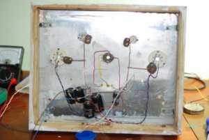

    Hic....em mới múa có mấy đường cơ bản mà nhìn gúm quá.....:d:d:d
    làm sao đi dây cho gọn các bác ơi...
  17. mrseven
    mrseven Advanced Member
    28/10/09
    3.646
    Em đồ rằng muốn đi dây cho gọn thì chắc phải nghiền ngẫm mấy cái bụng ampli của hãng/thiên hạ trước cho thành thạo trước :roll: hơn nữa kinh nghiệm cũng góp phần rất nhiều :lol:
    Bác có dây nhiều màu thì nên phân biệt ra cho dễ, ví dụ màu đỏ là cao áp, màu đen là xuống mass,.....làm sao hai kênh cân xứng màu cho nó pro và đẹp, cái này là qui ước do bác tự đưa ra để về sau có mod thì dễ nhìn.
    Mấy cộng dây đốt tim cho GU50/6N2P bác dùng dây to to chút nha, không có dây to thì chập đôi dây hiện có lại vì dòng lớn.

    Dây của bác Hai đưa là được chưa các bác? Em thấy ruột cũng bự

    Bác chập đôi lại đi đốt tim nhé, còn đi mạch thì dây đơn ok rồi.
