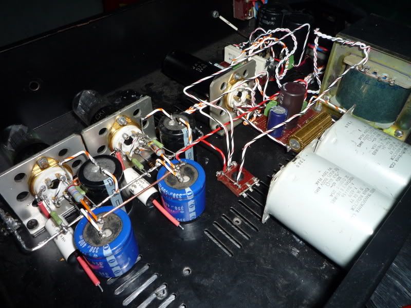

    Wow đẹp quá.....em về nghiên cứu rả ra làm lại...:d:d, đằng nào tuần này cũng phải về quê, không xong được nên delay tiếp tuần nữa...:d:d
    Bác 7 có cái đồ hãng nào cho em reference không vậy??

    Ông TTK làm gì có đồ hãng mà show, sao bác không hỏi em :mrgreen:
    Đồ hãng nè :lol:
    Có cần thêm hình ảnh đồ hãng để làm tham chiếu bác cứ hú em, tấm vừa rồi chỉ ở cấp độ thấp thôi, cấp độ cao hơn và đỉnh cao em còn nhiều :lol:

    Hic.......hàng amateur thôi bác, trình em mà bác cho hàng pro sao em theo nỗi

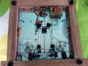

    Gửi bác Vducuy cái hình Gu-50 SE của em DIY toàn tập nè :oops: :oops: :oops: , nếu thích bác cứ dùng làm tham chiếu nhé, cách đi dây của TBG trước giờ đó. :lol:
    (mắc 1 or 2 sợi dây phơi đồ làm mass chung cho cả amp)
    Bác lưu ý dây điện đốt tim phải đi dây dư dòng và xoắn thật chặt.
    Dây tín hiệu né không đi gần hoặc băng qua đốt tim hoặc cao áp, phải dùng loại có bọc nhiễu.
    Mấy cái linh kiện hay chọc ngoáy nên để ở vị trí dễ tháo lắp vd: tụ, trở cathode, anode, trở lưới...

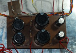

    mấy cái tụ trở thì em cho lên miếng fip, làm như mạch in.....heheeh. chẳng biết có tác hại gì không nhưng mà không thấy mấy cái tụ nó lắc qua lắc lại là yên tâm.

    Cái chassis này mà thi.....cân nặng chắc vô đối :d:đ:
    bác đi dây đẹp quá, mà quan trọng hình như mấy cái tụ của bác dễ đi hơn mấy cái tụ của em.....:đ:

    Lọ mọ cả đêm cũng chằng khá hơn tí nào.....thôi cứ trồng rừng vậy. theo bác Gà đê....

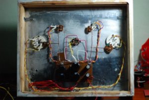

    Đổi thế khác nè........

    cái này bác làm đẹp quá rất nghệ thuật hơn cả đồ hãng
