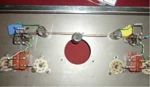

    Em vừa kiếm được mấy cái biến trở 20k,30k,50k dùng cho bias.
    Nên dùng cái nào đây bác 7?

    Em dùng con 47k, mới lắp vào bo, chưa đóng điện đo thử.

    3 loại này loại nào bự xác nhất bác gắn vô cho em, vì có 2 trở 56k 2 đầu nên cái biến trở này mát rười rượi ah.

    Bác Bảy khéo lo, bác Uy dạo này sưu tầm được một số biến trở Mẽo kích thước tầm...đáng tin cậy không hà, nên gắn con nào vô cũng OK hết.

    Bias G1 Class A cần áp là chính, dòng rất nhỏ. Điển hình GU50 nếu triode cần áp tầm -30 đến -55 volt tuỳ cách tính điểm làm việc. Nếu chạy theo chế độ penthode thì nên ghim áp G2 khoảng 250v. 2 con 56k nối tiếp VR thật ra chỉ tăng khả năng chỉnh tinh VR chứ không phải làm cho nó mát như bạn nghĩ.

    Em gắn loại 30 rồi.
    Em đưa cái ảnh mấy cái tụ làm dính vào tấm fip cho các bác chém mà không ai chém hết. vậy là được hay không được vậy??? hichic.
    à, Em còn thiếu 2 cái tụ 47uF/250v ở chổ bias. bác nào có cho em xin đê hay mượn cũng được.

    Tuy dòng nhỏ nhưng nếu sụt áp lớn cộng với dùng cái biến trở nhỏ W(nếu không dùng 2 con 56k) thì nóng là đều đương nhiên. Quan trọng là do áp sau khi nắn bias cao mà phải hạ xuống quá thấp.

    Tụ lớn bác mà đo ở thang x10K như đo tụ nhỏ thì chờ tới sáng mai, chỉ đo ở thang x1, hoặc x10 là tối đa. Còn nếu kim vẫn 12H thì vứt liền.
    Còn tụ 47 hơi khó tìm, bác chơi luôn tụ 100 đi, khỏi hỏi bác cứ leo lên xe chạy tới bất kỳ nhà nào cũng có... :lol:

    em đang dùng 33uF xài tạm để về quê.

    Nếu không có 47uf thì xài 33uf luôn nhé bác, vì phía trước đó có mạch lọc C-R-C khá kĩ rồi tới mạch R-C này nữa.
