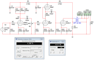

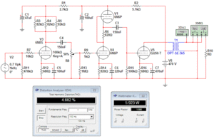

    Dưới đây là sơ đồ bác Via đã tặng em vào những ngày mới chập chững lắp cái ampli đèn đầu tiên.
    Tiếp theo là sơ đồ cho các mức cao áp 400V và 435V

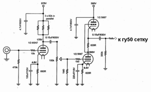

    Anh nonew có cái mạch tầng đầu dùng 6h1, chạy cao áp dưới 400v cho tụi em xin với, chơi 6h1 cho nó toàn Nga và áp thấp cho nó dịu dàng

    Lão này không lo đi pha sữa cho con hoặc thay tã cho mẹ của con, vô đây phá âm mưu của em. Dòng màu xanh ấy, hay bác định .... tặng em :lol:

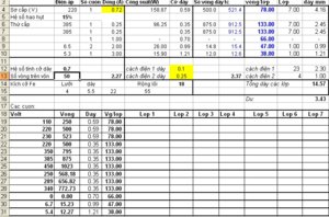

    Cách tính nguồn này của cụ Rùm . Dây 0.6ly x 3 lạng , dây 0.36ly x 3 lạng , dây 1.2ly x 1 lạng . Theo kinh nghiệm thì cụ nên mua dư dây cho chắc ăn :|(mỗi thứ sơ cua thêm 1 lạng ) . Fe 40 x 5,5 cm - lõi có sẵn . Giấy lót xài phim sữa cách sơ/thứ và giữa các lớp xài giấy hoặc băng keo .

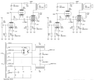

    Đây là mạch GU50 SE nguyên bản của bác nonew:
    Cụ ssass tính quấn dùm 3 cuộn 6v3 rời(Ampe càng cao càng tốt quan trọng cửa sổ còn là lên dây), 1 cuộn 5V/3A, cao áp 425v-380v-0-380v-425V dòng hơn 250mA cho mát.

    seo cụ Bảy xúi làm cái áp thấp thế, anh Nonew cho mấy cái schematic lựng mà. Em thấy cái schematic thứ 3 là vừa đẹp. Điện nước đầy đủ, ko thừa cũng chả thiếu. :mrgreen:

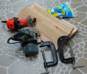

    Tập hợp gỗ, thiết bị, lên đường đi làm chasic
