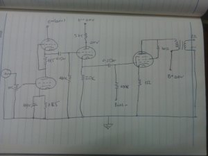

  18. vducuy
    vducuy Advanced Member
    13/10/06
    4.429
    Re: GU50-SE: Dự án DIY đầu tiên
    Dạ cảm ơn Đại Sư, em về đến nhà thấy nó vẫn còn hát và đèn cũng chưa đỏ. nhưng hôm qua vnav bị down nên không cập nhật kịp.
    Tối qua ngồi buồn em lắp thêm cây 6H1 vào, lắp xong mà nó im re à..... đo áp ở trở thoát catot=0, tuy đã có trở load 37K rồi mà áp trên 2 anode(pin 1 và pin 6) vẫn bằng 360v, mong muốn chỉ có 200v thôi............
    Em attached cái mạch các bác xem giúp em sai chổ nào nhé.
    À, trước con tụ nối tầng thứ 2(6H1) em có thêm cái tụ 50uF/400v, em không có con nào nhỏ hơn nên dùng con này, nó không chạy, cắt ra thì nó hát rồi.........................
    con tụ đó làm nhiệm vụ hồi tiếp, vậy phải tính toán nó thế nào các bác???
  20. nonew
    nonew Advanced Member
    12/12/05
    703
    Gò-Vấp, Sài-Gòn
    Dư cái tụ 0.25uF và hai con trở 37k-470K rồi, gỡ nó ra và nối trực tiếp lưới 6N1P vào tầng trước. Cathode không có áp thì kiểm tra lại chân cẳng và thay đèn xem sao.

  22. vducuy
    13/10/06
    4.429
    Chắc phải nghiên cứu lại thay đổi cái gì nữa chứ nghe em thấy nặng nề quá.......không ngọt ngào như mạch cũ.....:d:D
    CÓ vẻ áp thấp quá, ở 6H1 Ia=5,2mA. Áp ở đầu trở thoát katot 20K là 135v, Áp ở Anot là 165v, vậy Ua= 30v. không biết em tính vậy có đúng không các bác
    Nếu mà 30v thì quá thấp, chắc phải thay trở load và trở thoát katot???

  24. nonew
    12/12/05
    703
    Gò-Vấp, Sài-Gòn
    Bỏ trở anode đi Bác.
  25. HaiLua
    HaiLua Advanced Member
    22/1/06
    1.872
    Go Vap-TPHCM
    Bỏ trở anode, tụ nối tầng, trở thoát lưới thành cathode follower, với B+ 400V có cao quá không anh.
