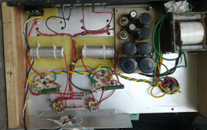

    Hình như bác thay tụ teflon 0.22/600V ? tiếng treble chắc sẽ long lanh hơn, thanh thoát hơn có lẽ vậy. Bản thân đèn GU50 cho tiếng sáng.
    Chụp hình cái bụng em nó lên cho các bác khác chim ngưỡng đi bác :lol:

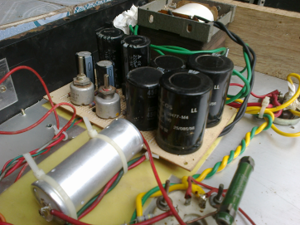

    Tụ gì mà nghe thấy là thèm thế???? cho em xem cái hình với bác vuhoa......có gì em còn theo chớ.....bác dấu hoài sao mà em khá được???

    Dạ không dám dấu đâu, sợ các bác chê chứ. Em có gì đâu mà dấu. gửi các bác ruột gan em nó.

    Re: GU50-SE: Dự án DIY đầu tiên
    Bác đi dây chiên nghịp quá, em như 1 đống rừng.
    tụ bác xịn thế......hichic bù cho em....
  22. garbolino
    garbolino Advanced Member
    28/3/07
    6.862
    ZVL Skalica
    Mấy con tụ nguồn bị quá áp, sắp đẻ hết roài :lol:
    Mấy con tụ nguồn bị quá áp, sắp đẻ hết roài :lol:[/quote]
    Em cũng cắn răng mà đầu tư đấy ah, chớ có bít hịn hay ko đâu.
    Mấy tụ nguồn của em ko phải thế đâu ah, chắc do ảnh thôi :mrgreen: , em gửi tiếp mạch nguồn cho các bác xem,

  25. mrseven
    mrseven Advanced Member
    28/10/09
    3.646
    Gọn gàng quá, chúc mừng bác ! Bác chủ topic đang lấy tay vò đầu bức tóc kìa :lol:
