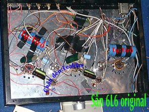

    Đi dây thế này có được xem là gọn gàng không cụ TTK :lol:

    Amp lão Gà chơi với đàn ... nhiều dây là hết thuốc.

    Hic... ngắm nghía mãi cứ thấy quen quen , àh thì ra ruột gan giống amp SE đầu đời của em :lol:

    Bác và bác Gà phải kêu bác Sần bằng Cụ về cái vụ lay out :D

    Nghệ thuật đi dây đã đạt tới cảnh giới .... cao nhì rồi đó lão.
    - Đốt tim: thanh xà xuất động
    - Mass: giáng long một phát chưởng (lão ăn mày phải chơi tới 18 đường, em chơi phát ăn luôn :lol: )
    - Nối tầng: Song long quá hải
    - Tín hiệu: lăng ba vi bộ
    Còn nhiều tuyệt chiêu nữa, nhưng bữa nay mới đi đám cưới về, say quá, nói nhiều lộ hết.
    Em đi ngủ, mai Obama nha lão.

    Sao hàng của các bác lại xanh xanh, bạc bạc, đỏ đỏ, vàng vàng thế kia nhỉ.
    Nhìn cái cách đi dây của bác vuhoa em vò đầu nãy giờ, bứt tóc mà không bứt được...................

    Em cũng chỉ tham khảo thêm các bác trên 4room, chứ em có bít đi đứng thế nào đâu.

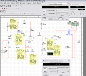

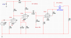

    Các bác ơi, cái amply của em nó bị bệnh, em đã nghiên cứu rất nhiều (2 tuần) mà vẫn chưa giải quyết được. nên cần dùng quyền trợ giúp hỏi người thân đây.
    Vấn đề thế này. Lúc em vặn volume gần min và min thì loa sẽ ù rất là bự, bự đến mức chịu không nổi. nếu nhích volume lên 1 tí, hoặc thêm 1 con trở 1k vào trước lưới của tầng đầu, thì vặn min volume cũng không sao....
    Em đã thay volume và tình hình vẫn thế. đã kiểm tra mass, tất cả các mối hàn đều good, mass vỏ volume good luôn.
    Theo suy đoán của em thì tầng đầu thiết kế có vấn đề, lúc min volume, dòng dẫn của lưới G=0, khả năng là đưa áp vào đèn tầng đầu sai nên đèn hoạt động không ổn định. nhưng mà chưa biết cách sửa.
    Em up cái hình với thông số hiện tại đang chạy, bác nào ghé ngang thì giúp em với nhé.

    đèn đầu của bác không có con trở 100K từ lưới nối xuống mát cho nên phải xài volum xịn, volum dỏm thì nguy hiểm. Nên có con 1K mắc nối tiếp volum trước khi nối vô lưới

    Em đưa vô con trở 1k hát nghe ẹ lắm Đại Sư, nên tháo ra luôn, mà chơi con trở 470k nối lưới xuống mass nghe cũng ẹ luôn, không có thanh thoát gì hết, em nghĩ con trở 470k đấy không ảnh hưởng mới đúng chứ nhỉ???

    Cả hai con trở trên đều tốt hơn cho âm thanh, chứ không thể dở đi. Dở có thể do thứ nhất là tâm lý, thứ nhì là mối hàn kém tiếp xúc không tốt, thứ ba là trở dỏm.

    ẹt , phải có con trở từ lưới xuống mát . Tèo bóng đó .

    Hớ hớ, 1 chiến sĩ đã nản lòng với Multisim, bác thử thay con trở Ra của 6N1 bằng con trở 100K lên xem, sẽ có khác biệt :lol: mạch test multisim không cần gắn thoát lưới, mạch thực tế phải gắn không thì teo huyền tèo bóng.

    Trở 470k đứng trước hay sau 1k vậy bác?
    Cứ lưới thì phải có trở thoát, tầng pre; driver; csuất. Đặc biệt G2 nếu không dùng ổn áp để con trở thoát nó..........kỳ diệu lắm nghen!.hehe

    Trở 1k thì phải đứng sau 470k chớ, vấn đề là em bỏ con trở đó vào nghe dở òm à, thay bao nhiêu loại trở (cùng toàn hàng thường) vẫn không lọt tai.

    Báo cáo bác là em đã đưa 2 con trở 470k trở lại, thay load cho 6h1=100k nghe rất ok( thật ra trước đó nghe cũng rất ok, không biết lấy thước gì đo). nhưng cái bệnh cố hữu của em nó thì vẫn còn sờ sờ đấy. vặn volume min thì Ù Ù Ù không biết gọi ù hay hú nữa.......bực ghớm.....
