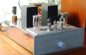

    Tối nay chuyển qua cái nhà mới, mà cắn lưỡi 3 phát.
    1. Lổ nguồn không đúng, khoan lại mấy lỗ bay 3 cái mũi khoan black&decker của em
    2. Cái chân đèn nắn là loại dài, của em ngắn quá không vô được lỗ nào, đang cần sự trợ giúp. Bữa trước thấy BC có loại này :d:d
    3. cái volume thì pó chim, chắc phải mang xuống bác ấy doa lại hoặc đổi volume khác, chớ mặt tiền muh, đâu làm ẩu được....
    Bác Gà ngủ sớm vậy ta???

    Chổ đặt cái nguồn lên đó bác Gà, không biết bác khoan cho nguồn Fe bao nhiêu?
    dạ, cosmos, em lấy cái dũa ngồi chọt chọt một hồi rồi nó cũng thông bác, xong rồi, đẹp trai rùi thêm cái nắp chụp nữa là pro liền......thanks bác Gà nhiều.
    Hôm nay ngồi kiểm tra lại thấy dzui dzui.....2 cái dây cao áp vô đèn nắn em hàn lộn 0-400.....thế mà nó cũng hát....

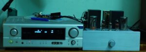

    GU50 cặp kè cùng Denon 1620

    Máy chụp hình đâu không lôi ra mà lại lấy cái dtdđ Hồ cẩm Đào ra chụp thế. :lol:

    Bác Uy này có khả năng nghe khá tốt, chắc bác đã có chủ ý rồi, đi lùng mua fe thôi... :lol: tập luyện cùng sumo...

    Re: GU50-SE: Dự án DIY đầu tiên
    Con GU 50 của bác được gần 5W thuộc vào hàng sức khỏe tốt, tần số cũng khá đẹp, chỉ cần chích một mũi NFB vào là tuyệt đỉnh khó có đối thủ, mà thôi đợi có loa mới rồi thử chiêm nghiệm sẽ rút ra nhiều điều thú vị...

    Hôm nay so sánh với em denon tự nhiên thấy người nó ....sướng :d:d....chắc cuối tuần sau còn sướng hơn nữa....cũng đồng nghĩa là khổ hơn nữa, như bác Sần đã cảnh báo.:d:d đời lạ nhỉ, cứ thấy phía trước mà khổ là lao vào.....
