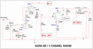

    Em thưa các bác.
    Em GU của em dạo này hay ốm quá. Hôm qua kiểm tra thì dở hời, B++ của em vẫn ở mức 400V, nhưng điện catot bóng tầng đầu 6h2 em đo được có 100V, một bóng thì được có hơn 60V, mặc dù hồi đầu mới lắp thì y như mạch của bác 7 là 200V, Em dùng tạm bóng cũ, có khi nào tại bóng không các bác?
    Thank các bác.

    Nếu SRPP thì áp tầng đầu =1/2 B++. bác kiểm tra xem 2 con trở catot tầng đầu bác dùng có bằng nhau không? tháo ra lấy đồng hồ mà đo cho chắc.

    em cũng đang theo các bác lắp GU50 theo mạch này. Em vừa đi dây xong cắm thử thì đo thấy điên áp B+ và B++ gần 500 v em không biết tại sao nữa có phải do điện áp bias của em nhỏ không em đo được gần -52v thôi <bias em vẫn chạy 4 con 56k>
    , em cho no hót một lúc thấy đèn GU nóng quá anode nhìn thấy đỏ luôn.. Mong các bác chỉ bảo em xử lý vụ này.

    Bias -52V và B+ ~ 500V là quá cao & đèn đang đỏ lắc vì dòng chạy quá cao. Bác giảm bias xuống và đo trên trở 1 ohms xem dòng chạy mỗi bóng tầm 55-60mA. Lúc này B+ sẽ tăng lên nữa, tính toán hạ trở sao cho B++ ~ 400V như thiết kế.
    Nếu BA nguồn còn có thể hạ Vac trước khi nắn xuống thì hạ xuống, cân chỉnh cho ổn rồi sau này modify nâng lại lên trải nghiệm sự cải thiện chất âm :roll:

    Bác tháo hết đèn ra, chỉ để cái bóng nắn lại xem thử áp sau nắn là bao nhiêu V, sau đó tính lại mạch nguồn. để cho an toàn thì bác chỉnh biến trở bias xuống thấp nhất (âm nhất) có thể. rồi gắn bóng vào.
    sau đó bác chỉnh bias lên từ từ và đo áp ở trở 1ohm, đó chính là dòng chạy từ Katot sang Anot(Ia).
    Công suất = Va x Ia bác tính sao cho khoảng 32W->34W là đẹp.

    Em nghĩ bác nên kiểm tra lại mạch nguồn đi, em cũng gặp trường hợp này rồi, kiểm tra kỹ lại thì nối thiếu dây, ko chỉnh được bias (nếu bác quấn nguồn như em).
    Chúc bác nhanh thành công.

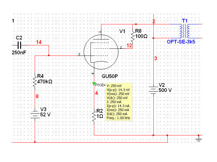

    Sao bóng GU50 bền thế nhỉ, bác highway chạy thế kia mà chưa bứt ?:

    sao I tới 250mA lận....., bác 7 có nhầm không? máy mà sao nhầm ta?????????????????

    Àh,có thể là ở đèn GU50 lưới G3 bác chưa nối với Katot. bác kiểm tra xem chân 1 có nối với chân 5 chưa nhá? hay chụp cái hình ruột gan up lên cho nó có sinh khí đi bác

    Mô hình 5 cực không chính xác. Ở đây phải dùng mô hình 3 cực mới đúng. Tuy nhiên, điểm làm việc này cao quá!

    Cám ơn bác đúng là chưa nối thật,e thay trở 22k chỉnh bias xong, các thông số đo được như sau. Đốt tim: GU =12v,6h2=6.2v, 5u3c=5.2v. ở con trơ 1omh e đo được 90mA , con 2.7k thoát mát 6h2 là 1.9, chân 6 bóng 6h2 la 205v . B+ 420v, B++ 440 v. E chỉnh dòng con trở 1omh xuống thì B+,B++ tăng lên. Thông số như trên đã được chưa ạ. E thây B++ cao lên vẫn run, các bác chỉ cho e bước tiếp theo phải lam gi nữa ạ. Mà bóng GU của các bác nó có đỏ lam không của e cái phiến vẫn đỏ không biết bóng nó vây hay bị sao nữa. Cám ơn các bác nhiều !

    TÌnh hình có vẻ khả quan rồi, Tuy nhiên bác đang chạy tới 39W/40W e là không được an toàn cho lắm. giải pháp hiện tại là ở phần nguồn, bác thay con trở 220Ohm chổ hạ áp B++ với trị số lớn hơn cỡ (1Kohm), để B++ giảm xuống còn 385v là tốt. ở đó bác nên chọn con trở 2W trở lên vì có thể nóng.

    Theo mạch trên thì B+ = 420 V thì B++ sẽ nhỏ hơn hoặc gần bằng 420V chứ nhỉ, sao lại B++ đến 440V bác nhỉ ?? (hay là bác có mạch nắn riêng cho tầng đầu ?).
    Bác nên giảm dòng chạy cho GU50 xuống sao tầm 70-80mA thì sẽ hết đỏ lam.

    Em dùng mạch nguồn như của bác vẽ ạ có điều con tụ lọc B++ em không có nên thay bàng 2 con 220u 450v. em đã giảm dòng xuống 70ma đèn đã hết đỏ nhiều nhưng em chưa giảm được điện áp xuống. có phải muốn giảm B+ thì giảm con trở 270k xuống, muốn giảm B++ thì tăng con trở 220 omh lên không ạ, bây giờ điện áp vẫn tầm 440v thì thay đổi như thế nào ạ, nguồn em quấn lấy chỉ có mỗi đường ra 400v mà sau đèn van thì điện áp tăng lên đúng không ạ. còn một vấn đề nữa các bác chỉ em với, chân 3 đèn 5U3C và chân 9 đèn 6H2 có nối vào đâu không ạ < trong hình vẽ không có nên e không biết>

    - Bác chạy 70mA/440V là ok rồi, công suất tiêu tán GU50 bây giờ ~ 30W ~77% công suất plate là ok rồi , không cần giảm áp B+ .
    - Áp B++ nếu =< 440V là đúng, nếu còn cao hơn B+ thì em sợ bác đấu nhầm đầu trở 220ohms vào vị trí khác (ví dụ trước choke), bác kiểm tra xem đầu trở này có nối vào điểm B+ không?? Nếu B++ = 440V bác muốn hạ áp xuống 400V thì đổi trở 220 ohms = trở ~ 56K.
    - Trở 270K gắn 2 đầu tụ để xả tụ, bác giảm giá trị quá nhỏ sẽ nóng và mất áp
    - Chân 3 5U3C & chân 9 6N2 bỏ trống.
