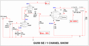

    các bác giúp em với. chưa cắm bóng em cấp điện thì im re cắm bóng vào cấp điện thì có tiếng ù và tiêng ù tăng dần nhưng không nhiều lắm em vặn volum lên thì tiếng ù vẵn vậy, em đã treo đốt tim đèn nhưng không hết, các bác chỉ em cách khắc phục với
  18. minhhp6365
    minhhp6365 Advanced Member
    4/11/06
    3.170
    456
    Re: GU50-SE: Dự án DIY đầu tiên
    300B của e hổng có treo áp vẫn hổng ù xì dù đánh trực tiếp với loa kèn .Vặn volume mà tiếng ù vẫn vậy thì khả năng nhiễu phần volume hổng bị(pphap loại trừ) có thể bị ở phần c suất hoặc pre.Phần pre bác có đi chung 1 đường mass với nguồn hông? 300B dễ ù xì lắm nghen. Bác cho cái mạch và hình để mấy "ổng" phán!
  19. highwayman
    highwayman Advanced Member
    28/9/11
    779
    Nam Định
    phần pree và công suốt em đi chung mát và nồi vào mát nguồn rồi nối vào chassi, em lắp theo mach sau của bác 7 ạ
  20. minhhp6365
    4/11/06
    3.170
    456
    Bác thử cho 1 điểm làm mass chính, mass nguồn đi 1 mình về đó, mass pre+c suất về đó xem sao? Ủa mà bác ráp GU50 chứ hổng phải 300B?
  21. highwayman
    28/9/11
    779
    Nam Định
    lúc đầu em chạy mát nguồn riêng pree + c suất riêng ù to hơn, em chuyển sang lấy mốt điểm mát chung như bác nói và giờ vẫn để vậy thì tiêng ù nhỏ hơn chút, hết cách nên phải cầu cứu hix
