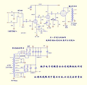

    Nếu bác lắp theo mạch đấy thì chỉ cẩn thận lại phần đi dây thôi. tách đường tín hiệu ra riêng 1 bên, không đi chung với các đường như đốt tim, cao áp. đường đi của dây tín hiệu càng ngắn càng tốt. mạch đấy em làm đầu tiên đâu có bị ù.

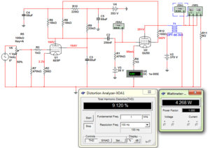

    Tình hình là em càng mod thì càng khó nghe. giờ nó hung hăng lắm, tiếng mid-high sắc như dao(cái này chắc tại GU50 chạy 5 cực). dưng mà treble chẳng thấy mô. nói chung toàn mid với mid. Vì linh kiện nhà có gì xài nấy, nên em post cái mạch đang chạy lên(thông số đúng với thực tế). các bác xem giúp em có thể mod chổ nào cho tiếng nó ngoong hơn không với nhé.

    Theo như mô phỏng thì mạch này bỏ con tụ C1, và cho bias thấp xuống sẽ ổn. để em thử xem

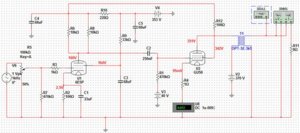

    Mạch cuối cùng của ngày hôm nay, nghe khá là ok. bác nào muốn đổi chất âm thì thử nhé.
    Gain vẫn còn hơi nhỏ, nên volume phải lớn hơn bình thường. nhưng nghe thế cũng đủ rồi.
    À theo mạch này thì cao áp các bác phải 450v nhé. 400v là hơi thiếu đấy. em đang dùng 430v

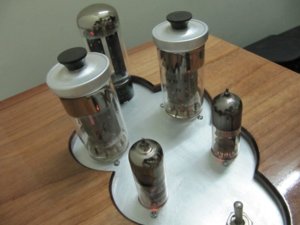

    @Edited: thêm hình năm xưa nè :lol: trước khi qua Thailand chuyển giới thành GU15 :lol:
