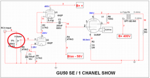

    bác nói rõ hơn được không ạ em mới tập DIY mà, tụ l/l là tụ gì ạ mà tụ thì phải có giá trị là fara bác ghi là 104k em không hiểu ạ, em lắp theo mạch sau thì phải thay tụ nào ạ
  9. minhhp6365
    minhhp6365 Advanced Member
    4/11/06
    3.170
    456
    Re: GU50-SE: Dự án DIY đầu tiên
    Lão anh hùng muốn nói là tụ nối tầng đó bác, theo bản vẽ là cái tụ 250nf. 104k là thêm 4 số 0 đằng sau = 0.1uf

    Bạn thay tụ C2 với trị số mới = 333k (33nf) hoặc 223k (22nf) hoặc 103k (10nf). C2 càng nhỏ thì bass càng giảm. Chữ k hàm nghĩa là 3 số không thêm vào 2 số trước để đọc ra trị số picofarad

    vâng em hiểu rồi ạ,em sẽ thử và báo cáo kết quả ạ[/quote]
    Nếu tụ nối tầng mắc quá bác thử giảm trở thoát 470k xuống 1/2 xem sao?

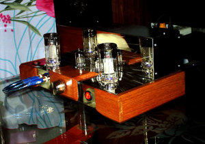

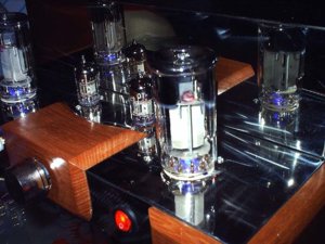

    Bác chủ thớt!
    lâu nay theo đọc topix của bác chủ , được mấy bác cao thủ hướng dẫn tận tình , thấy hay đu theo làm 1 cái Gu SE chơi Noel , sơ đồ căn bản là theo mạch dễ làm cùa Bác @mrseven sẵn đây cám ơn bác bãy luôn nhé :D sơ đồ dễ làm mà nghe tốt , nói theo kiễu bác chủ là " Gu50mạnh pàkố luôn"
    Góp vui mấy cái hình
    Chúc các bác Giáng Sinh an lành .
    Wow đẹp quá bác ơi, bác khéo tay thiệt đó. đúng là cái GU này mạnh bà cố thiệt. và đặc biệt em thấy ở con GU này là rất dễ chịu và dễ hay. áp càng cao em ấy càng hay, em chưa được thử lên cao hơn nhưng B+ 430v em thấy hay hơn 400v khá nhiều.
    Chúc mừng bác thêm 1 bộ mới, đặc biệt sự ấm áp của GU rất hợp với không ký noel.
    Đẹp toàn bộ chi mỗi ghép gỗ mặt trước với mặt hông là quá tệ sao không cắt vát gỗ mà ghép phẳng không thẩm mỹ tý nào
    :mrgreen: SE này làm tặng bạn hiền ! chasis dc gia công theo bản vẽ của một người đang làm mỹ thuật công nghiệp đó bác ấy thích thô ráp thế ; nên gu thẫm mỹ có khác với bác đó mà ..
    Bóng của bác Lenamit nó sáng màu xanh, đẹp quá, em nghe đồn bóng mới là nó thế hả bác? hay bác chơi cái LED ở dưới vậy??? :d:D

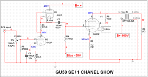

    Theo em bác nên chạy chế độ pentode R8/G2 =10K/5W đấu trực tiếp vào B+, thay đổi bias xem có thế tầng công suất bias chưa chuẩn tín hiệu bị méo. Hoặc bác chuyển sang dùng chế độ autobias đi ạ. Thay Rk=250 Ohm và tụ thoát Ktot = 470uF/ 160V, R4 =470k giảm xuống 120k đấu xuống mass
