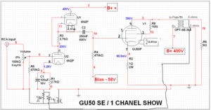

    Bác thử thêm hồi tiếp âm cho toàn mạch, tiếng sẽ "gọn" hơn: Chỗ catot đèn đầu, chùm 2,7k và 100uF thay vì nối mass thì bạn nối mass qua 1 trở 100 Ohm. Từ chỗ nối 100 Ohm này nối một trở vào đường loa 8 Ohm. Thay đổi trị số trở này từ 4,7k đến 22k. Nếu đấu trở vào mà tiếng nhỏ đi thì đúng. Ngược lại là bị hồi tiếp dương, phải đảo chiều OPT.
  7. highwayman
    highwayman Advanced Member
    28/9/11
    779
    Nam Định
    Re: GU50-SE: Dự án DIY đầu tiên
    có phải nối như thế này không ạ, không đúng có bác nào chỉ em với
  8. highwayman
    28/9/11
    779
    Nam Định
    vâng bác cám ơn bác cho em hỏi thêm ạ. Rk=250omh có cần bao nhiêu wats không ạ với lại nhờ bác nói thêm về chế độ pentode ạ

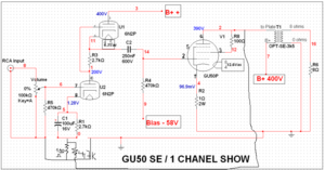

  9. truong_tran_van
    28/7/11
    3.042
    106
    điện trở 250 Ohm/ 5W, Còn chế độ pentode là đèn hoạt động ở chế độ 5 vốn có, cực lưới G2 được cấp áp bởi điện trở Rg2 = 10 - 15k nối thẳng lên B+ bác ạ. Mạch trên bác đang sử dụng chạy ở chế độ triode tương đương đèn 3 cực có fix bias. Mach bác Hamc chỉ chính là mạch thứ 2 trên hình bác đã vẽ lại. Theo em bác nên dùng biến trở để điều chỉnh bias lại xem sao, có lẽ đèn chạy chưa đúng điểm làm việc nên méo hài và tiếng bass mới kéo dài, bác xem lại tụ lọc nguộn cao áp là đủ chỉ số chưa
  10. dungnp-cns
    dungnp-cns Approved Member
    25/12/11
    35
    Theo em hiểu thì hình dưới của bác đúng.

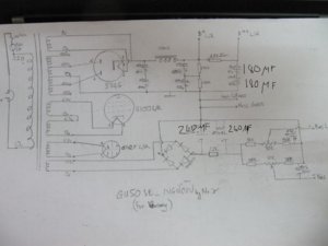

  11. highwayman
    28/9/11
    779
    Nam Định
    cám ơn bác em sẽ kiếm linh kiện để thử xem sao. về tụ lọc nguồn cao áp do không có linh kiện nên em co thay đổi một chút so với mạch gốc của bác mr7 (thay như ở hình ạ) bác xem có cần thay đổi gì nữa không giúp em vơi
  12. vducuy
    vducuy Advanced Member
    13/10/06
    4.429
    Bác thay mấy con tụ đó cũng không vấn đề gì bác ạ. bác cứ làm theo bác Hamcq hồi tiếp về thử xem sao đã. nhớ là cọc 8ohm hồi tiếp về catot đèn đầu thì cọc 0ohm phải nối mass nhé.
