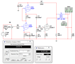

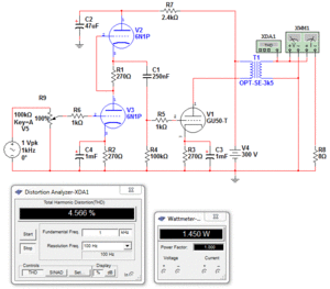

    Dùng 6N1P thì thiếu gain, dùng 6N2P thì đủ.
    Áp thấp thì công suất nhỏ, dùng fix bias thì ngon.
    Hay hay dở em hổng biết :wink: .

    Vậy bác vducuy lấy mạch 6N2P(tương đương 12AX7/ECC83/5751) này nhé vì mình quấn nguồn mà, cho áp cao cho công suất mạnh hơn tí.
    Em vừa mod xong GU15 SE chạy đúng bóng đầu này và cũng SRPP luôn ra được gần 3W đó, cho nên GU50 SE chắc chắn CS cao hơn.
    Yên tâm mà ''quay tay'' trước đi :lol:

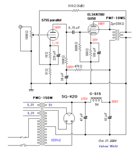

    GU50 hiện e đang chạy theo mạch đơn giản này, có thể ko full công suất (vì chưa đo :D) nhưng nghe khá hay!

    quá dễ nhưng phải có 1 buổi thực hành . :lol:

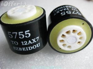

    Cụ Minh Triết cho em hỏi chút.
    Bóng 5755 tương đương 12AX7 phải không ạh.
    Em thấy có cái này không biết dùng để làm gì.
  16. minhtriet
    minhtriet Advanced Member
    12/2/08
    4.527
    Huế
    Re: GU50-SE: Dự án DIY đầu tiên
    Hehe, nó gần tương đương nhưng khác chân nên phải cần cái cục chuyển như Cụ sô lên đó :D.
