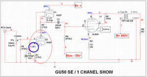

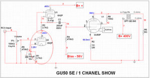

    Em có một chút thắc mắc nhờ các cao thủ giải thích giúp em là: Đèn 6h2 Uak 200V, Uk 1,2V thì theo data sheet nó là 2 mm qua đèn.... Nhưng khí ấy thì Uk = 0,002 x 2,7k = 5,4V ????? :roll:
    Em khó hiểu quá, nhờ các cao thủ giải hộ em với

    Bác binhcn chắc nhầm Ug với Uk rồi, trên đặc tuyến 6N2P nếu Uak=200v , Ug ~ 1.2V thì Ia=Ik ~ 2mA.
    Trường hợp mạch trên thì suy ngược từ Uk ra Ik,Ia.

    Trời ơi gặp bác 7 cao thủ đây rồi :D
    Trên mạch trên điểm K ghi 1,28V >>> Ugk = -1,28V, Uak 199 V >>> thì theo data sheet dòng qua đèn là 2 mA.
    Nhưng suy ngược từ Rk và Uk thì lại thấy dòng qua đèn chỉ có 1,28/2,7k = 0,47 mA. Nên thấy khó hiểu quá, không biết phải hiểu thế nào. Nhờ bác 7 một lần nữa giải thích giùm với không tẩu mất

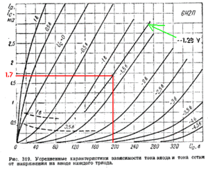

    Hôm qua không đọc kĩ em có nhầm lẫn chút đỉnh :roll: ,điểm làm việc của đèn theo tải nó mang và theo đường tải, anh Bình phải nghiền ngẫm bên các topic lý thuyết sẽ rõ nhé, đây nè:

    Em lấy đặc tuyến của 6n2p và vẽ ra 1 điểm Uak 199V/ Ugk -1,28V (Ua 200V; Uk 1,28V) thì ra dòng qua đèn là 1,7 mA như hình vẽ dưới đây có đúng không?
    Nếu như vậy thì Rk = 1,28V/1,7mA = 750 R so với 2,7K trong mạch sai khác rất lớn, vậy là em sai ở chỗ nào mà em chưa nghĩ ra được. Bác 7 và các bác tạt qua chỉ bảo cho em vài lời giải thích với ạ
