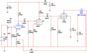

    12W tiếng căng quá, thiệt là khó trị. xuống 8W thì tiếng khá mềm mại, hay, nhưng vẫn thiếu độ ngọt. chắc có lẽ cái bóng này chỉ đến thế thôi, nghe mấy cái bóng kia nó ngọt quen tai rồi nên chưa hài lòng với em nó.

    Em post cái mạch hiện tại
    Với mạch này hiện đang dư gain. nên chỉ lên hơn 1/2 volume là méo rồi.
    Bước tiếp theo em sẽ giảm R3, thêm tụ thoát catot cho GU50 và 6h6 nếu cần. hy vọng bass nhiều hơn tí.

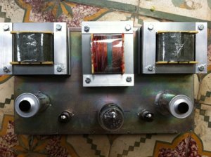

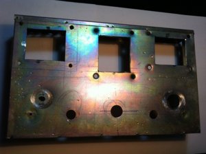

    Em đã dệt xong OPT, tìm một vỏ máy cũ và gia công, hiện tại đã "giải phóng mặt bằng" được như thế này:

    Hoành tráng quá, cục nào cục nấy bự chảng. Lần sau khi mà khoan cái lỗ bự GU50, bác lót ở dưới 1 miếng gỗ sát với mặt sắt. khoan sẽ ngọt và không bị chạy tới chạy lui thế này nữa.

    Biến áp nguồn và cả 2 biến áp xuất âm, em dùng chung một kích thước lõi cỡ 40 x 50 vì các bác tư vấn là OPT phải tìm lõi tốt, còn không thì cứ dư dư... Lúc chưa làm vỏ máy, em cứ nghĩ là có mấy mũi khoan là xong, lúc làm mới biết: vài vết xước ở tay, gần chục giờ công, mấy mũi khoan bị gãy... Lúc lắp xong mới thấy vị trí các biến áp, các đèn bị lệch nhiều so với dự kiến ban đầu.

    Làm amply đèn này có 2 công đoạn cực nhất là quấn OPT với làm chassic. còn xong 2 cái đó rồi thì mấy thứ còn lại....dễ ẹc. :d:d cho hát trước rồi tính bác. cân chỉnh sau này nó mới vui.

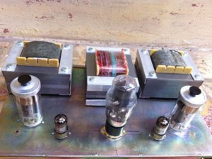

    @ vducuy: Em đã hàn xong mạch cho GU50 (nhìn phía dưới chassic giống như "canh hẹ"), tiếp theo là cân chỉnh bias... Nhờ bác chỉ giúp cách cân chỉnh như thế nào?

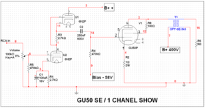

    Em lắp theo mạch này của bác:
    Hiện tại cả hai kênh đã chạy được, nhưng biến áp nguồn rất nóng!

    Như bác Ssass đã nhắc bác ở trên. việc lắp 4 con ốc siết biến áp của bác phải được cách điện với Fe. nếu không cách điện sẽ tạo thành 1 vòng dây(như là 1 cuộn dây bị ngắn mạch). và biến áp sẽ rất nóng. cách làm là bác phải bọc con ốc trong ống gen, 2 đầu bác phải có 2 lồng đền = nhựa, hoặc giấy caton dày. như hình trên của bác em không thấy lồng đền cách điện. mấy con ốc bác dùng cũng...bự quá. kiếm mấy con ốc nhỏ hơn để lồng được ống gen vào.
    sau khi lắp xong 4 con ốc đó bác phải lấy đồng hồ đo xem đã được cách điện với Fe hay chưa.

    Em đã lót cách điện, nhưng có lẽ là mỏng quá, khi vặn ốc chắc bị chạm vỏ! Nếu cứ để như vậy liệu biến áp nguồn có cháy không bác?

    Hi chỉ là ăn một chút công suất biến áp , làm nóng biến áp chứ không đến nỗi cháy đâu ạ ,anh cứ sài đi rùi khi nào xong lót sau cũng được ợ :D

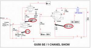

    Khi mở vol đến khoảng 60% trở lên thì GU50 nghe rất rõ tiếng ù mặc dù chưa có tín hiệu vào, các bác chỉ giúp là nên làm như thế nào để khắc phục hiện tượng này.
    Em đo điện áp trên mạch cụ thể như hình sau:
    Em nhầm: khoảng 60 mV chứ không phải 600 mV!

    Bác đã gắn 2 trở 100ohms từ 2 chân đốt tim xuống mass chưa? Nếu chưa thì gắn vào nhé.

    Áp của bác ổn, bác chỉnh bias sao cho dòng cỡ 85-95mV nghe sẽ tốt hơn.
    Việc ù của bác do nhiễu tầng đầu, có thể bác dùng volume không tốt, hoặc hàn mass volume chưa tốt. bác cũng có thể giảm con trở thoát lưới 470k->220k.
