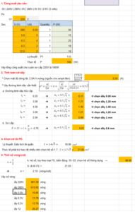

    Hiện thời nguồn GU50-SE của em vẫn rất nóng, chạy liên tục trên 3 tiếng không có gì xảy ra; điện áp sơ cấp 220 VAC, dòng sơ cấp cỡ 0,6 A; công suất thực tế toàn máy khoảng 130 VA.
    Tính toán cho công suất P= 150 VA và sử dụng tiết diện lõi S = 1,7 sqrt(P) thì được tiết diện lõi cỡ 21 cm2; dùng fe lưỡi 4 cm dày 5,5 cm em nghĩ là phù hợp. Còn hiện tượng quá nóng có thể do lỗi khi em cuộn biến áp! :D
