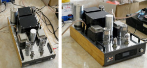

  19. tplong68
    tplong68 Advanced Member
    29/2/12
    218
    Đất Tổ
    BÁo cáo các bác GU 50 của em đã cất tếng khóc chào đời,hiện tại ruột gan đang lộn tùng phèo(đang trong giai đoạn cân chỉnh) nên ko dám post ảnh.xong xuôi em sẽ post ảnh+review để các cụ ném đá sau :mrgreen:

  21. tplong68
    29/2/12
    218
    Đất Tổ
    Cháu nhà em đây,các cụ chém lẹ cho em có tinh thần phấn đấu :mrgreen:
  22. anhtuanhpqn
    anhtuanhpqn Advanced Member
    30/9/10
    3.034
    Đệ tứ chiến khu.
    Thay cái dây loa, dây RCA bác sẽ cảm nhận sự thay đổi nhiều đấy.
  23. Nguyễn Việt Dũng
    Nguyễn Việt Dũng Advanced Member
    15/10/07
    1.570
    HẢI PHÒNG.... Chợ Vải Ninh Hiệp
    Thay nốt Bóng đầu lại cảm nhận tiếp...cũng lại thay đổi nhiều đấy.. :D :lol:

  25. tplong68
    29/2/12
    218
    Đất Tổ
    Có phải thay cả bóng công suất nữa ko các cụ nhỉ :lol: :lol: .thôi các cụ đi trước tư vấn chỉ giáo,em lên kế hoạch cắt giảm chi tiêu.Rồi em thay mới tất cả luôn :mrgreen:
