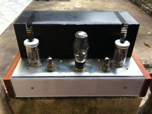

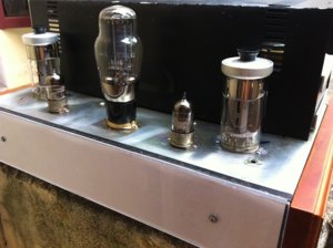

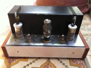

    Nhờ một bác thợ mộc làm hai hồi gỗ; mua một tấm mica trong cho mặt trước, một tấm sắt che mấy biến áp... và thêm ít công tự chế; kết quả là GU50-SE trông đã khá hơn ban đầu!

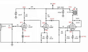

    tình hình là e đang mod GU theo mạch trên,thông số như sau
    6h1 Va=110.3 v, Uk=1.8v
    6h6 Va=242.2 v, Uk=14.9v
    GU50 Va=405v, Ia=60ma,Vg2=290v ( fix bias )
    hồi tiếp 4.7 k
    theo cảm nhận của e dải trung mềm và mượt hơn so với chạy 6h2 SRPP,nhưng bas thì vẫn bị hơi bùng nhùng,một vấn đề nữa là khi tắt âm li loa bị ù lên một tiếng to hơn so với mức âm lượng một chút rồi hết ngay ( không hết từ từ ạ ) có bác nào ngag qua júp e xử lý vụ này vơi
    Cám ơn bác vducuy đã tặng bóng để e có cơ hội trải nghiệm ạ
  16. loudnoise
    loudnoise Advanced Member
    29/9/06
    273
    Canada
    ...Vg2=290v ... khi tắt âm li loa bị ù lên một tiếng to hơn so với mức âm lượng một chút rồi hết ngay ( không hết từ từ ạ )
    Bác thử xem lại trở xả của tụ cấp áp cho lưới 2 và tụ nguồn nhé!
  17. highwayman
    highwayman Advanced Member
    28/9/11
    779
    Nam Định
    từ B+ em sụt áp qua con trở rồi cấp cho lưới g2 luôn, e kiểm tra và chuyển sang chạy auto bias thì hết hiện tượng ù khi tắt máy, nhưng jờ lại nảy sinh vấn đề nữa là khi e nối tụ thoát catot cho 6h6 thì bật máy lên bị ù rất to,cũng xảy ra tương tự khi tháo tụ thoát catot 6h6 và mắc thoát catot gu50
  18. vducuy
    vducuy Advanced Member
    13/10/06
    4.429
    không nên gắn tụ thoát cho 6h6, có gắn thì gắn cho 6h1.
    bác cho 1 con tụ sau con trở hạ áp cho lưới g2, cỡ 47uF thôi. trước khi vào lưới G2 bác cho thêm 1 con trở 1K nữa xem có hết không.
    nên có 2 con trở 100ohm nối mass cho đốt tim, trị ù, xì khá hiệu quả.
  19. highwayman
    28/9/11
    779
    Nam Định
    mình hồi tiếp về 6h1 mà bác,nếu gắn thì gắn vào hai đầu con trở 390 omh có phải không, đèn 6h6 chạy dòng có 14.9/18000=0.0008278 A có nhỏ quá không ạ, hình như các bác bảo dùng trở 100 omh nối mass cho đốt tim sẽ bị sụt áp nên em dùng cách treo áp đốt tim rồi
  20. vducuy
    13/10/06
    4.429
    Nếu bác làm theo cái mạch trước em post thì có vẻ ko ổn rồi, hồi đó tính toán cùi bắp quá.
    theo em, để cấu hình này chạy tốt hơn thì nên nối tầng trực tiếp cho 6h1,6h6. nó sẽ tăng dòng cho 6h6, bỏ bớt được 1 con tụ nối tầng.
    Gửi bác 1 cái schema em lượm lặt đâu đó quên rồi
    Trong sơ đồ trên có 1 số chổ (có thể) chưa đúng, bác cần lưu ý:
    1. Red LED: bác thay bằng 2 con trở 390R+100R để sau này hồi tiếp(giá trị 390R có thể thay đổi sao cho Uk~1.8->2V là đẹp)
    2. R6=8K2 con này ở đây không hợp lý, nên thay=15K hoặc 18K. sao cho Uk của 6h6 khoảng ~100V, dòng 6h6 cũng không nên chạy cao quá, tiếng sẽ dính
    3. bỏ tất cả tụ thoát katot, hồi tiếp, chỉ thêm vào khi thực sự thấy cần. và nếu thêm thì phải dùng tụ tốt.
    4. chạy GU50 5 cực, hạ áp G2 khoảng ~300V như bác đang làm.
    5. Nối mass 100R cho đốt tim không làm sụt áp đâu. treo đốt tim chỉ khi cần thiết. Ukh vẫn đang an toàn thì không nhất thiết phải treo đốt tim, càng đơn giản càng tốt.
    Hiện tại em không vọc GU nên có 1 số idea như thế chia sẽ cho bác thôi, có thể có cái không chính xác.
    Try with you own risk....hehe
  21. highwayman
    28/9/11
    779
    Nam Định
    ok cám ơn bác e sẽ thử, e có mấy cái cd made in japan e mới mang về đợt đi làm vừa rồi tối e gửi ảnh bác thích cái naò e gửi tặng bác nhé
  22. highwayman
    28/9/11
    779
    Nam Định
    theoy
    theo mạch trên e thấy còn vấn đề này nữa không biết có cần thiết không,
    - đèn 6h1, 6h6 có cần trở thoát lưới không nếu cần thì dùng giá trị bao nhiêu.
    - trở thoát lưới gu50 22k có nhỏ quá không,nhỏ quá tín hiệu sẽ thoát xuống mát nhiều và trở kháng váo thấp
    các bác ghé qua júp e cái để e hàn luôn
  23. vducuy
    13/10/06
    4.429
    Re: GU50-SE: Dự án DIY đầu tiên
    6h6 không cần, 6h1 bác có thể dùng 470k, gu50 thì phải tính toán ở chổ con tụ nối tầng, bác cứ quất đại 220k->470K cho nó chạy đi đã...tính toán rồi thay sau cũng được. quan trọng là điện áp gần giống trên sơ đồ đó là ok
