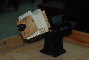

    Sau một lúc mày mò cái máy quấn cuối cùng cũng yên vị,
    Đọc lại hướng dẫn của bác Rùm lần nữa xem, hồi hộp quá..................

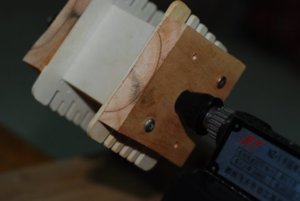

    Re: GU50-SE: Dự án DIY đầu tiên
    2 con long đền nhựa gắn ngược rồi.
    Ặc, thế hử..... để em gắn lại.....đúng là newbie....:d:d
    Nhìn 4 con ốc vít đúng bài lão sư phụ chỉ hồi trưa, đơn giản mà hiệu quả. Xem ra bác cũng máu dữ quá ha, mới đó mà đã lên bệ phóng rồi :lol: . Em ủng hộ bác 2 tay luôn.

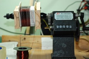

    Các bác ơi,
    Em đang quấn cuộn sơ cấp 500 vòng, bác 8 bảo em mỗi lớp cỡ 73 vòng, mà em quấn đến 73 vòng vẫn chưa hết cái lõi, vậy quấn cho đầy để xong 1 lớp hay dừng lại ở 73 vòng vậy? hichic.....không biết nên cái gì cũng phải hỏi.
    10 phút nữa mà không có ai trả lời là em quấn cho đầy luôn nha.
    Đương nhiên bác phải cuốn cho đầy rồi, nhưng như thế phải tính lại số lớp sơ hoặc số vòng thứ cấp thay đổi theo

    Làm phát lên 78 vòng luôn. làm lớp thứ 2 thử xem sao.
    Miễn sao 500 vòng là OK, nguồn mà cụ, tính toán chi nữa.
    Thế thì các lớp sau bác chỉ được khoảng 76 vòng thôi, thứ cấp thay đổi không đáng kể (có 5%) :mrgreen:

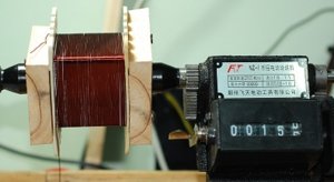

    Hoàn thành lớp thứ 2, cắt giấy báo tiếp đã.

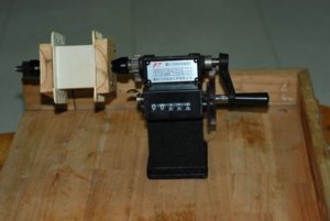

    bác quấn tay để nguyên như vậy thì rất khó quấn vì một vòng tay quay là mấy vòng robin rồi của bác (phải tỉ lệ một vòng tay quay và một vòng robin thì lúc đó sẽ đều và đỡ vất vả hơn. bác có thể chụp cái máy quay dich về phải đi em chỉ cho cách mod lại
    Bác ấy để vậy đúng rồi ạh (tấm hình bên trên đó bác), còn nếu thả cái tay quay xuống cái trục bên dưới thì tỉ lệ sẽ hình như là 1/4 (1 vòng tay quay/4 vòng bobin)
    Tháo bỏ cái bánh răng truyền lực đi ,bắt cái tay quay vào luôn cái trục thì sẽ dễ quấn mà đều dây hơn nhiều .Em thấy đã bắt lên trục rồi sao ko tháo bỏ cái bánh răng dưới đi cho đỡ vướng
    Cái bánh ấy để quay cái đồng hồ cụ ơi.
    Ờ hé ,vì nhìn ko kỹ .Cái của em là kim nên tháo bỏ được .
    Cái này như là 1/8 thì đúng hơn ,hồi xưa đi mua chưa biết thấy nói 1/8 sợ quá nên lấy cái hiện số vòng bằng kim nên giờ làm nhiều lúc khá căng thẳng vì phải tập trung quá .
    ok man. đúng rồi em tháo tay quay gắn lên trục trên nhưng phải mài bớt vì vướng bánh răng to ở dưới. còn dùng để quấn choke tầm 3000 vòng thì em dùng khoan có đảo chiều kẹp vào đầu kia của máy quấn thế là 10 phút em có một cục choke ngon lành (thủ công quá trời)

    Phù,
    Cuối cùng 500 vòng đầu tiên cũng xong......
    mệt nhỉ.......hehehe. đi ngủ thôi.
