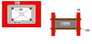

    Công nhận cụ cũng lẹ thiệt. Chiêu ốp gỗ này em giờ cũng học theo luôn, hay quá con vít con vít :lol:

    Mấy con ốc dùng để cố định cái bobin khỏi bị xoay phải ko bác?

    @minhtriet: đúng rồi đó bác, nhưng 2 miếng gỗ này mà siết chặt rồi thì cũng khó mà xoay cái bobin lắm.

    Em hay dùng miếng cao su lót giữa nên bobin cũng khó xoay lắm :D

    Xoay chỉ là một phần tác dụng của nó thôi, cái quan trọng nhất là chúng ta định tâm rất dễ.
    lấy 2 miếng gỗ chồng lên nhau, cố định lại. đặt cái lõi vào và đánh dấu 4 góc, sau đó kẻ 2 đường chéo. tâm sẽ là giao nhau. lấy mũi khoan 10mm làm 1 lỗ ở giữa, lẫy mũi 3mm làm 4 lỗ 4 góc xuyên cả 2 tấm ván. như vậy thì khi ráp vào với 4 cái đinh sẽ đồng tâm. không cần phải suy nghĩ việc chỉnh tới chỉnh lui gì cả.

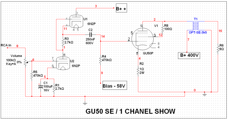

    Mới vẽ đến đây, hic, cái này dành cho newbie hàn dây (chi tiết đến từng centimét) :lol: Phần nguồn chắc vẽ tay cho nó lẹ :roll: Các bác xem có sai sót gì hông nha.

    Có lẽ đến khi vô Fe thì bác mới ngộ ra ý tưởng dùng 4 cây đinh của Lão anh hùng. :lol:
    Không phải vậy đâu bác ạh. :idea:

    Có vẽ như 4 cây đinh này ko chỉ định tâm cho "bô bin" mà nếu như lỡ tay quấn chặt thì nó giúp cho bô bin không bin cong vênh. :D :D Vô fe sẽ rất dễ.

    Ko phải cây đinh mà là 4 con ốc, nó có xuyên qua đâu mà giữ bobin khỏi bị cong.

    Ko thấy mỗi bên bắt có 2 con ốc à?

    Bác nói chính xác, tại bác chủ chơi có mỗi bên 2 con nên ý tưởng của lão anh hùng bị hiểu sai ạh.
    Trong mọi trường hợp thì em đều thấy cần xài 4 con ốc ở 4 góc là hay nhất, tiện nhất. Quấn xong sẽ không bị tình trạng cái bobin co lại hoặc méo, rất khó vô Fe.
    Em thì làm khác, em chơi luôn cục gỗ bằng đúng kích thước cái lưỡi Fe, khoan cái lỗ ngay tâm, xong rồi bọc Phíp ra bên ngoài, vặn ốc lại và quấn, chả bao giờ bobin bị co hay gì gì, vô Fe rất dễ.
