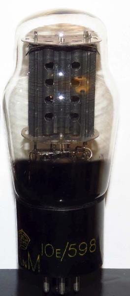

    Amply của e đang được cắm bóng nguồn 5Y3WGTA
    1, Em tính nâng cấp mà không biết GZ34 cắm thay 5Y3WGTA có gây hỏng amply?
    Chuyên gia kiểm tra giúp em điện áp 2 bóng này có tương đương không, cắm vô có bị sao không? có thay thế được cho nhau không ạ
    2, Thêm 1 bóng nữa: Brimar 10E/539-5Z4G~5Y3G Black hole plates Foil getter tube với thông số và ảnh ở bên dưới ạ
    (5Y3G với bóng 5Y3WGTA có tương đương nhau không hay khác nhau?)
    5V4G is a low voltage drop and higher plate voltage 5Y3G tube. Awesome British tubes from 1950s.
    Specs:
    Plate voltage: 375v
    Voltage Drop: 25v
    Plate current: 175 mA

    e thì không được lọ mọ giống bác, nên cứ phải hỏi kỹ cho chắc ăn, k dám làm liều. e không có gz34 bác ạ, thế bác kiểm tra giúp e cái bóng thứ 2 e ghi ở trên có cắm được thay 5Y3WGTA không giúp e với, nếu được thì mới góp tiền mua bác à :) không thì phải tìm đúng bóng tên 5Y3WGTA mới dám múc

    bác kiểm tra giúp em các chỉ số của bóng 10E/539-5Z4G có như bóng 5Y3GT không thôi, nếu khác thì chỉ số khác thế nào với ạ. còn khoản WGTA e tra thấy là 1 trong những phiên bản của 5Y3 theo đời thì phải.

    Bác nào biết đọc hay biết về 2 loại bóng này chốt cho e fát 5Z4G có cắm thay cho 5Y3GT được không ạ. thanks
