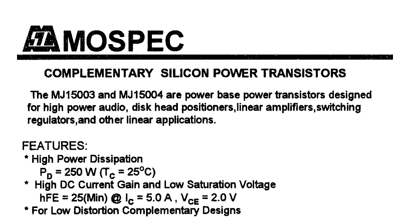

    Em vừa xem thấy nó chuyên được dùng để làm audio công suất lớn,cặp hổ bổ này méo cực thấp.
    Dòng Ic đạt 20A,dòng đỉnh tới 30A,công suất đến 250W...Hix,làm quái gì mà to thế không biết nữa :lol:

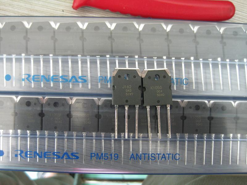

    Cái nằy chỉ cần 2 cặp thôi là cũng được 200W RMS rồi ( chạy ở +- 75V ), mình có amply dùng loại Lateral Mosfet này, chỉ cần bias 10mA là nghe hay lắm rồi và mạch cũng tương đối đơn giản .
