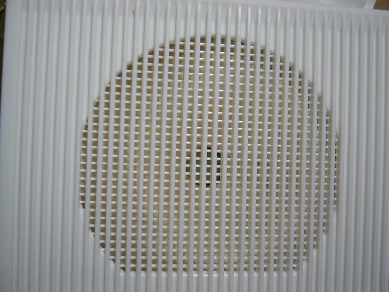

    Mặt sau, nhìn kỹ sẽ thấy ngày tháng em nó ra đời:
    Mặt trước:
    Cận cảnh:

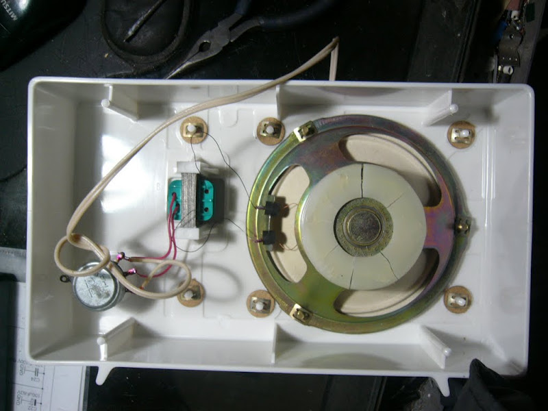

    Bác phải bỏ qua cái chiết áp với cái biến áp trong đó đi thì mới kêu to được

    Biến áp xuất âm mà cụ. Có cái đó nó kéo đỡ thêm 1 tí vì đường out trực tiếp từ máy tính mà.
    Không có cục biến áp đó là khỏi nghe ra gì luôn (nghe bằng headphone thì được).
    Khi nào em diy thì bỏ sau. Đang tính nhét cái mạch loa tàu vô buồn buồn cắm usb hay thẻ nhớ vô nghe cho vui :D

    Đúng là xuất âm nhưng có dăm 7 loại xuất âm bác ah. Đây là loại định áp để chạy với hệ thống TT hữu tuyến. Điện áp đầu vào của nó là 30V, bác cắm vào máy tính thì kêu còn nhỏ hơn headphone là đúng rồi còn gì :)

    Rảnh rỗi sinh ra nông nỗi. Tối nay em lục trong đống đồ ve chai lòi ra vài thứ có vẻ phù hợp với con loa cổ này. Mất 2 giờ "đông tây y kết hợp" cho ra đồ chơi lai tạp... Lại khoe tiếp với các bác.
    Mổ bụng nó ra:
    Đây là đồ ve chai, cái mạch cũ của máy mp3 tàu, test sơ thấy vẫn còn sống, câu kéo lại vài đường hoạt động bình thường, mất hiển thị và remote nhưng không sao + lụm thêm được con loa mini để gắn vào thêm nghe stereo:
    Sau khi băng bó tụi nó lại với nhau:
    Bắt đầu sử dụng xem nào:
    Này thì SL45...
    Chất âm:
    Vượt hơn mong đợi với... loa xã. Không ngờ nghe được ấm áp đến như vậy. Đêm đêm nghe loa này thú vị lắm, nghe nhạc nhẹ nhàng hay truyện ma gì là hết thuốc luôn, tiết kiệm điện nữa chứ. :)
