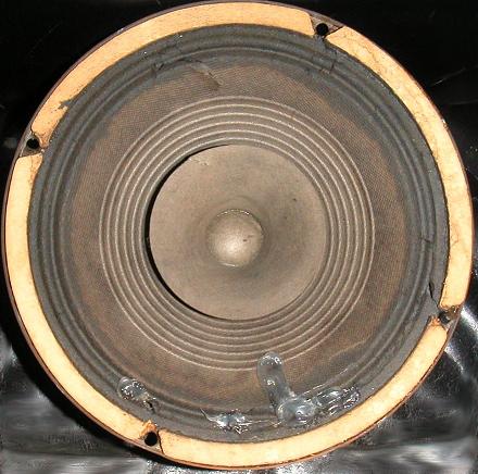

    Em xui bác làm cái này hay hơn nè, đánh được "loa" đàng hoàng :D nhưng ...1W...32 OHM :D

    Bác xui thế đến lúc làm xong amp không tìm được loa thì khổ :D

    Em cần các bác hướng dẫn chứ có bảo các bác trêu em đâu. bác rebel kiếm cho em cái loa 32ohm với... em đến xem cũng đc

    Trong mí cái radio cũ í :D
    Bác thik thì em tặng 02 cái

    Bác Bờm ơi ko nhớ mấy cái radio Philips ,cái TV đèn mini vỏ nhựa...hồi xưa sao,nó có cái loa oval 2w/32 ôm gắn với cái mạch này thì hợp.Chứ ko OPT thì bố bảo cũng không có trở kháng thấp mà đánh trừ phi bác chơi song song một đàn bóng :D
    hehe chơi đèn mà không tìm hiểu lịch sử audio thì chơi làm qué gì, em nói vu vơ thôi ko đích danh bác nào nhé, có tự ái thì bỏ qua hộ cái!
