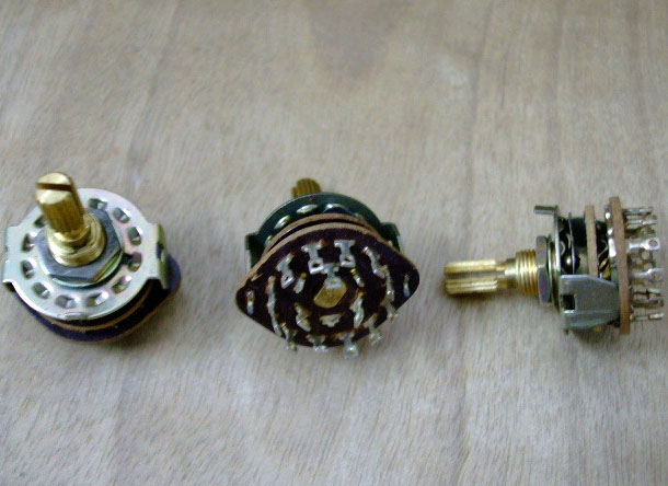

    Selector thông thường ngoài Nhật Tảo và sieuthiav có bán. nó có 3 cổng 4 bước. Stereo thì chỉ dùng 2 cổng thui. 4 bước là để chọn 1 trong 4 ngõ vào hoặc 4 ngõ ra.

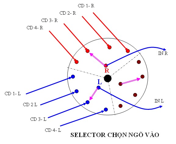

    Nó có 2 hàng chân, hàng trong có 3 chân, hàng ngoài có 12 chân. khi nó ở 1 vị trí nào đó đều có 3 chân ở hàng trong nối với 3 chân ở hàng ngoài, bật cái tạch thì cả 3 chân trong chuyển qua nối với 3 chân ngoài kế bên.(trong hình là đang chọn ở vị trí CD3).
    Dùng selector để chọn ngõ vào cho Pre thì hàn các dây từ jack IN vô hàng chân ngoài, chân trong nối vô IN của bo hoặc volume. Dùng chọn ngõ ra thì làm ngược lại, các chân ngoài hàn vô các jack out.
    Đối với ngõ ra của ampli thì selector dùng để chọn loa bác phải dùng selector chịu được dòng lớn từ 3-5A tùy theo ampli của bác. thông thường nên dùng loại nhấn như công tắc.

    em mua 2 seletor của stav có hình giống cái bác pot lên ,vậy cái đó có đủ dòng từ 3 đến 5 a chưa ạ ,bác giúp em cho trót nhé .Rất cảm ơn bác đã giúp cách đấu nối

    em chịu! cái đó bác thử hỏi bên nhà cung cấp xem. em nghĩ chắc không đủ vì trước giờ em chỉ xài cho ngõ vào thôi, dòng rất nhỏ, còn chọn loa thì phải dùng loại selector tháo trong ampli nội địa.
