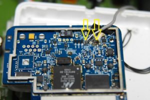

    Các cụ cho em hỏi, như mod đường usb thế thì coi như ko sử dụng chip giả mã pcm đi theo AE nữa, mà chị sử dụng chức năng airplay ko dây để điều khiển chip DAC khác qua cổng usb đúng ko ạ. Em đọc xong bài trên thì thấy nó cũng chỉ nhận chip dac 16 bít như con pcm, thế thì việc mod này có ý nghĩa gì đâu?

    Quay đi quay lại thì thấy con AE mod có location Vietnam được ghi chú là “MONSTER MOD” :twisted:

    E nghĩ là thằng này chủ yếu khoe nó tìm ra thủ thuật nhấc chân 7 của con pcm
    Chắc nó thấy cặp hồng xiêm của sư phọ nên đặt tên vậy :D
    Cụ cho e hỏi cái schematic của chú khoai tây ý có đúng là sơ đồ của AE ko vậy? E thấy mấy con 1uF liên lạc mod dc. Có phải cụ cũng mod mấy con ý ko?

    Con AE đấy dùng Mcap mà cụ.
    Sơ đồ ấy là sơ đồ của con PCM thôi không phải của AE đâu cụ :)

    Cách câu lấy Coxial cho các bác cần. Chuẩn G tương tự

    Thế còn vấn đề của việc cắt nguồn của con pcm giải quyết ra sao nếu em muốn dùng cả con dac pcm của AE và thi thoảng lại muốn dùng chíp giả mã của DAC ngoài.( như bài anh tây viết nếu ko cắt nguồn pcm thì AE ko nhận DAC ngoài)

    Nếu bác lấy tín hiệu SPDIF(coaxial) ra DAC ngoài thì không thể cắt nguồn con PCM vì tín hiệu này do con PCM cung cấp.
    Vụ cắt nguồn con PCM kia là khi Tây lông họ mod để lấy tín hiệu dạng USB, khi đó con PCM coi như bỏ => gở hẳn nó ra có lẽ dễ hơn là nhấc 1 chân nguồn lên :)
