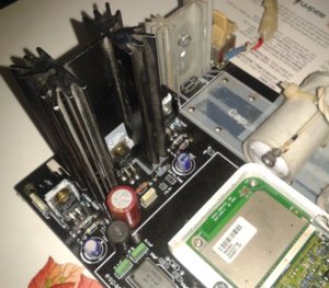

    Mạch mới ...e thấy hàn hơi khó ah nha... hehe
    tuy nhiên muốn hay.,. thì phải gắng thoooi
    Chúc mừng bác đã có thành công mới :D

    Công nhận là hàn khó cụ ạ. Trước chơi con TPS7A4700 cũng gọi là khó hàn, nhưng hàn phát chạy luôn. Tới con này loay hoay hơn một buổi chiều vật vã, em còn nghi mạch layout sai nữa. Nhưng sau khi hàn lại vài lượt thì ok rồi :mrgreen:

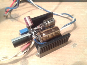

    - Các bác ơi em gặp ca khó này các bác giúp em với .
    Đó là em mod cái nguồn 3,3v cho AE ,em dùng LT 1084 để hạ từ 12V (Acqui) xuống 3,3V để chạy em nó vậy mà em cấp nguồn này cho con AE mà nó ko chạy đèn báo xanh vàng cũng ko nháy luôn :( :( . Trong khi đó em cấp nguồn 3.3V của LT1963 thì lại chạy :) ............... em lại cấp lại nguồn LT1084 thì lại im re ....như chết rồi thế là em lại cấp nguồn zin của nó và nguồn LT1963 thì lại chạy ........ :) .
    Các bác ngang qua giúp em với.

    Bo chạy LT1084 bác thử gắn thêm tụ đầu vào và ra xem sao. Cố gắng gắn > 1000uF nhé!

    Bác tăng lên 3,5v hoặc 3,6v xem nhé

    -Bác Thọ ơi em gắn tụ ra lên 1500uF còn tụ vào thì vẫn 3300uF mà vẫn ko đc mặc dù đo V khi cấp cho AE vẫn đủ V :( .

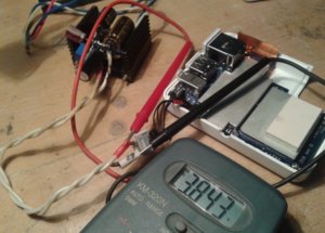

    Bác ơi em tăng dần V lên đến 4v mà nó vẫn lằm im ko nhúc nhích ......cắm nguồn zin vào thì lại ngon lành bác à :) .
    p/s; Em V này nó chơi em hai tối nay rồi ..........nó bịnh gì đó các bác nhỉ :( ?
    p/s; Em V này nó chơi em hai tối nay rồi ..........nó bịnh gì đó các bác nhỉ :( ?[/quote]
    Bác show cục nguồn em coi, con N này hơi kén nguồn tẹo.

    Bác tinhdhmo ơi cục nó đây bác :) ......sao nó kén em tẹo vậy nhỉ :( ?.

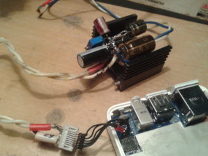

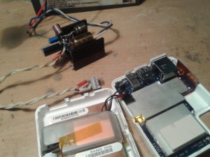

    - Hi bác Thọ, em đã cẩn thận trước khi cấp nguồn cho nó em cũng đã kịp đo nguồn của em nó trước rồi (mà con N này nó đánh dấu sai ở trên pcb hay sao ý) .
    Và đây là 2 cách em vừa mới cấp V cho em nó đây bác à.
    Các bác coi giúp xem em có sai chỗ nào ko với,

    Hộ không đánh dấu sai đâu bác. Vì họ đấu có đánh dấu đâu ạ :v
    Hai ghi chú GND với 3.3v là họ ghi cho 2 test point nho nhỏ mà :lol:
    P/s: Bác cần đó lúc bắt đầu cấp nguồn, coi xem nó có sụt áp không !?
    Mà tốt nhất nên quên con LT1084 đi bác ạ !

    - Mà em mượn tạm nguồn 3,3V của con G này thì nó cũng chạy :) . Em thấy con N nó ăn dòng lớn hơn em G nên em mới lấy con LT1084 thay cho con LT1863 vậy mà nó lại xinh sự với em mới đau chứ :( .
    p/s; bác Thọ , vậy em thay bằng con gì bác nhỉ?

    Bác nên khoeir điểm từ con LT1963. Còn muốn gấu nữa thì đợi em ship LK về chơi mạch mới nhé :mrgreen:
