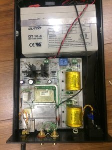

    Chào các bác, em có con AE 2012 bị lỗi cắm giắc 3,5 vào AE thì amply bị ù xì. Đã kiểm tra giắc 3.5 Ok khi cắm vào laptop.Nên e đoán AE có vấn đề. Khi tháo ra thì thấy có con R hay L bị cháy. Bác nào có hình chụp khu vực này ko ạ, nếu đơn giản e kiếm linh kiện thay còn nếu phức tạp e nhờ các bác phán hộ bệnh này với !

  21. espadon_vn
    espadon_vn Advanced Member
    26/3/08
    8.580
    181
    Bác xem tạm tấm này !
    anhton82 likes this.
  22. anhton82
    anhton82 Advanced Member
    19/8/10
    732
    668
    Thanks bác chủ top nhiệt tình giúp đỡ ạ. Nhưng hơi bé, e ko nhìn ra linh kiện, kể cũng hơi khó đầu năm đã phiền các bác. Thanks cả nhà.
  23. espadon_vn
    26/3/08
    8.580
    181
    Đúng là rất bé ạ, con này là con điện cảm L, không phải trở, không phải tụ - nó dùng để cách ly mass giữa các phần. Nếu tự mần được thì bác có thể tìm các bo mạch có linh kiện dán nhỏ nhỏ cỡ vậy, có thẻ thấy nhưng con tương tự, trị số khác xíu vẫn dùng được.
    Bị cháy như thế thường là do cắm rút chập chạm gì đó.
  24. anhton82
    19/8/10
    732
    668
    Ok bác, đúng là con L2002. Em sẽ kiếm con tương tự về chế tạm. Thanks bác nhiều.

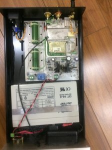

  25. anhton82
    19/8/10
    732
    668
    Cuối cùng e phát hiện ra con L đó nó nối xuống mát. Đen quá cháy xuống cả mạch in nên e chơi luôn dây mass kiểu này cho đơn giản. IMG_20180222_235607_HHT.jpg
