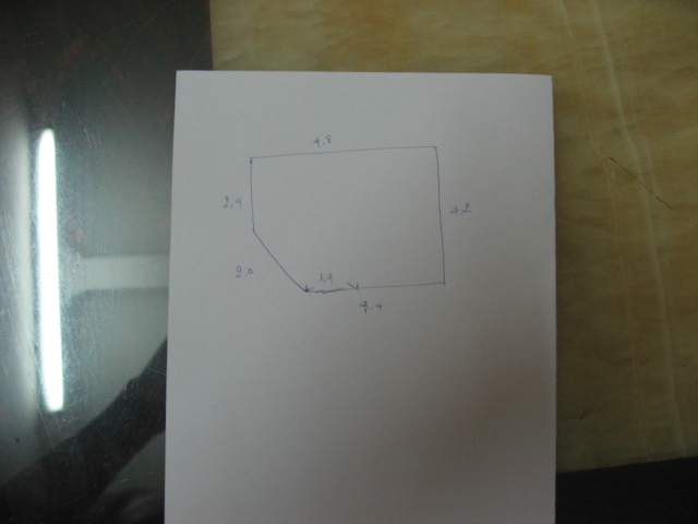

    Phòng của em có kích thước như sau:
    - em vẽ tam, do không biết vẽ nên mong các bác thông cảm. Cửa ra vào 1,4m. Trần cao 2,9 m. Các bác tư vấn hộ cho em. Hiện nay phòng này nằm trên tầng 3, em vẫn chưa xây. nếu có xây thì chắc chắn phải như theo hình vẽ. Vậy các bác có thẻthieeets kế hộ cho em xem phòng này kê đồ thế nào và làm phòng cách âm ra sao.

  5. pt81
    pt81 Advanced Member
    19/7/10
    69
    Phòng bác rộng rãi quá, bác có thể kê loa ở cạnh 4.2 hoặc 4.8 đều được tùy theo kích cỡ và loại loa bác sẽ chơi. Tường thì cứ xi măng cát vàng là ok ạ, phòng rộng rãi thế cũng không cần cầu kì lắm đâu ạ.

  7. atlantic
    atlantic Advanced Members
    14/7/06
    1.812
    144
    tường không nhất thiết phải phun sần vừa chi phí cao, thẩm mỹ và hiệu quả ko cao. Trần nhất thiết phải làm tiêu âm với độ cao phù hợp sẽ hiệu quả hơn nhiều

  8. Trauvang39
    Trauvang39 Approved Member
    7/4/11
    Cảm ơn bác.
    Em thấy ấn tượng lắm. Em muốn hỏi bác xem nếu em muốn kê ti vi vào đúng góc bác đặt theo bản vẽ chiếc loa đối diện bên tay trái thì phòng của em nên kê thế nào. Đúng bác tính toán rất hợp lý, am thấy như vậy âm thanh sẽ hay và chi tiết.

  9. atlantic

  11. Trauvang39
    7/4/11
    Rất vui bác tham gia.
    Ý của em là theo hình thiết kế của bác, nếu em đặt chỗ để loa Fron trứoc mặt bên tay trái là chỗ kê ti vi thì tiêu âm và tán âm sẽ thay đổi như thế nào.

  12. atlantic
    14/7/06
    1.812
    144
    ý bác là đặt dàn máy vào cạnh tường vát ? vậy thì phải tăng cường thêm panel ở hai bên tường có cạnh vát, ghế ngồi cũng phải xoay nghiêng theo hường đối diện của tường vát
  13. atlantic
    14/7/06
    1.812
    144
    phương án bác nêu cũng được nhưng không phải là tối ưu nhất. nếu chỉ để nghe nhạc thì còn có thể nhưng nếu xem phim thì khó setup các loa surround hiệu quả. không nên treo rèm nhiều quá ở cả 3 bức vách, nếu có thể chỉ cần che mấy tấm kính thôi. Trần cao 2,8m là tốt nhưng nếu là trần bê tông thì cần phải xử lý tiêu âm chứ không thì nghe mệt đầu lắm
