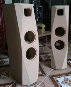

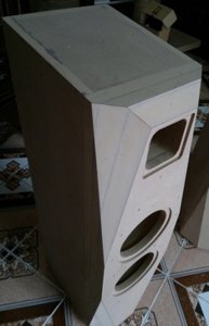

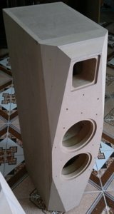

    Em gửi mấy tấm hình khi sắp hoàn thiện
  8. buiducbac
    buiducbac Advanced Member
    25/6/09
    4.165
    Xin nhìn nó thế này, cái treble của em to quá

    Em thấy cụ bắn nhiều vít sắt vào thùng thế, các vách ngăn đều dùng vít sắt à? không tốt chút nào, em học được kinh nghiệm của mấy ông khoai tây là không nên dùng vít sắt vì ảnh hưởng đến chất lượng âm thanh. Cụ nên bảo thợ khẩn trương nhổ hết vít sắt ra và thay vào bằng chốt gỗ tốt hơn. Em khuyên cụ thật lòng, cụ đừng tự ái nhé hehe

    Tình hình hôm nay sang xưởng loa thế nào rồi bác ơi.
  12. buiducbac
    25/6/09
    4.165
    :D :D :D sắp xong rồi, chuẩn bị khổ rồi.
    Bác ngủ say quá không nhắn được em lạc đường mò mẫm mãi

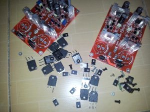

    Em trọc vì độ trong và dải cao dây đàn bay đập vào mặt như cụ nói đấy ạ. Nhưng may chưa thất thoát gì....hú ..... chẳng lẽ em chụp đống sò lên kính các cụ chiêm ngưỡng. Nhưng bây giờ nghe khá phết rồi cụ ạ :) . Nhưng không bằng của lão Hạc được con của lão ấy đầu tư hơn em khối.
  16. buiducbac
    25/6/09
    4.165
    Chụp lên đi cho biết thế nào là cái giá của thực nghiệm
  17. HaiThuat3006
    HaiThuat3006 Advanced Member
    17/12/11
    1.648
    58
    Theo nguyện vọng của cụ iem vừa lôi tạm ra chụp. Đây là hậu quả của vụ đấu Pow, do lôi tạm nên vẫn còn chưa đủ đâu ạ.
  18. buiducbac
    25/6/09
    4.165
    Kinh quá, Em cũng sẽ như vậy à ??? :) :) :)
  19. syen
    syen Advanced Member
    12/2/08
    6.770
    117
    Bang KenKen
    Em thật sự chán các cụ nhà kền kền :(

    Sao vậy cụ ơi, đấu song em thấy của các cụ hay quá lên em phải cố ma :D
  21. HaiThuat3006
    17/12/11
    1.648
    58
    Cụ phải rất cẩn thận cụ ạ. Hậu quả vậy là tại em ẩu quá đấy mà :D

    Phê bình Thuatsuphu gọi điện cho bác sĩ làng để bốc thuốc mà không khai đã uống thuốc gì :(
  23. HaiThuat3006
    17/12/11
    1.648
    58
    Ai phê bình em thì được chứ cụ phê bình iem là không được đâu nhé, Mod miếc thế nào em đều đã gọi điện chia sẻ với cụ rồi. Mà hôm qua định gọi điện bảo cụ chia sò nhưng may quá lại không sao :) .
  24. HaChu
    HaChu Advanced Member
    19/8/08
    3.407
    81
    Bia Bà - Văn khê - Hà Đông
    ặc em thấy có 2 cái bo mới kia kìa
  25. HaiThuat3006
    17/12/11
    1.648
    58
    Tinh như ma ấy, không có gì qua nổi mắt lão thám tử :lol: .
