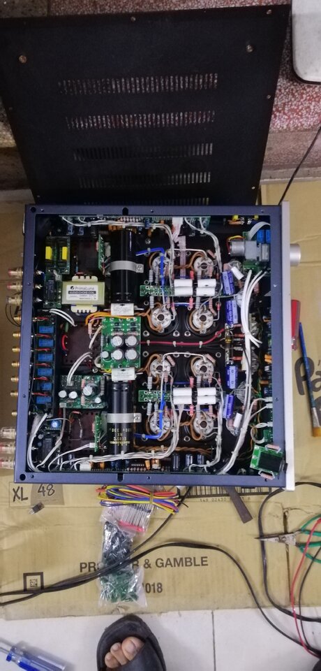

    Tình hình hiện tại là sau kho kiểm tra và nghe thử thì ở vế trái ( tức là trước đây vế trái không hề bị vấn đề gì) ngay chân đèn ef86 số 8 bốc khói và tiếng lẹt xẹt khá lớn và liên tục dù vặn volume lớn hoặc nhỏ; Vấn đề này do bóng hay do 1 con điện trở nào đó có vaan đề cụ nhỉ??

    Căng rồi đó.
    Bác đo con điện trở tương ứng vế khg lỗi đi và so sánh với vị trí bị lỗi. Chế độ DC của EF86 đang tả sai rồi.

    Có lẽ thua cụ ạ; Em bỏ rất nhiều thời gian cho chiếc âm ly này; cố gắng tìm ra vấn đề là gì, mà có vẻ em gây thiệt hại hơn là cải thiện nó.

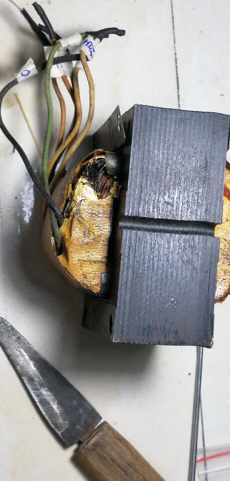

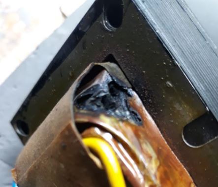

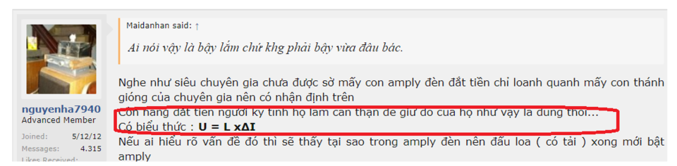

    Thày mo ơi thày mo bị lú quá rồi..... Vậy theo thày mo thì OPT không bao giờ bị lỗi hả thày mo
    Vậy thày mo mở mắt to ra mà nhìn thày mo nhé...
    Và nó bị lỗi vì chủ nhân của nó bị dính cái chưởng này đây thày mo này
    https://vnav.vn/threads/bat-tat-ampli-den-khi-chua-cam-day-loa.106932/
    Còn cũng có nhiều bác cũng gặp pan tương tự rồi đây
    Thày mo chỉ anh hùng bàn phím cỡ bản của thày mo thôi...
    Nói tý để thày mo còn có việc khua phím thể hiện anh hùng cấp bản...

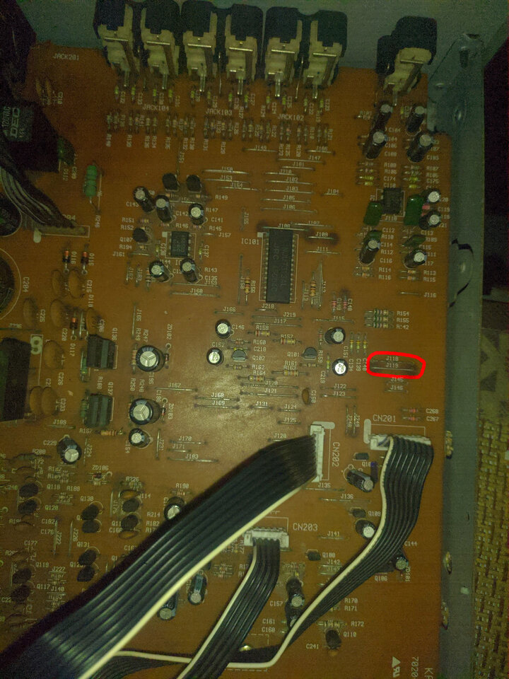

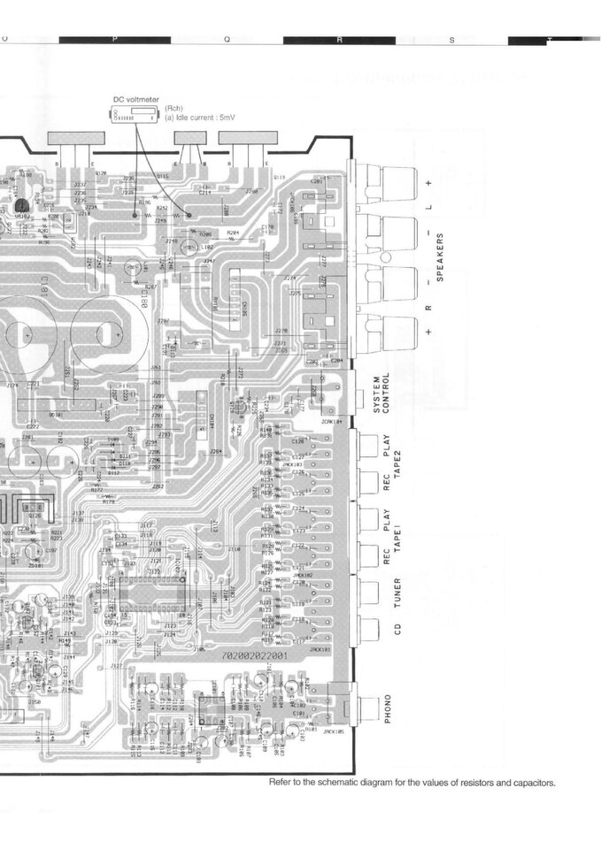

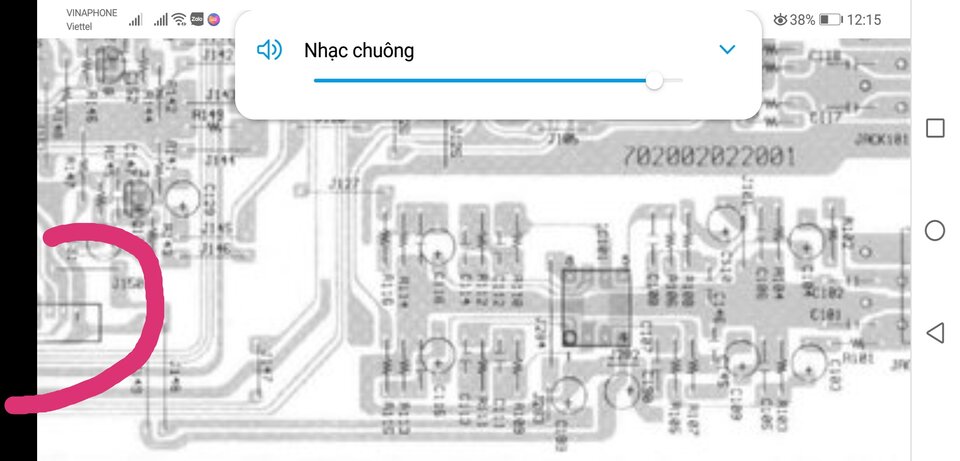

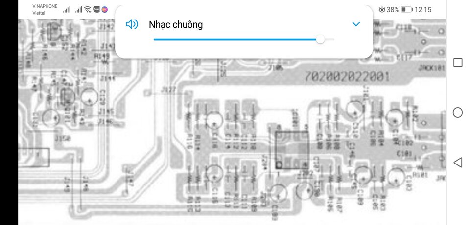

    Bác nào rành về mạch ampli giúp em với ạ. Em có cái ampli Kenwood nó kêu lạo xạo giờ muốn gỡ mạch phono thì phải gỡ thế nào ạ. Em không biết phải gỡ con trở nào để cách ly mạch phono sơ đồ và ảnh mạch ampli em gửi kèm đây ạ. Bác nào rành giúp em với em với ạ. Cổng phono nằm bên phải ngoài cùng trên amply.

    Như vậy là bạn muốn loại bỏ phần phono ra khỏi mạch chung của máy cho nó hết tiếng lạo xạo như bạn nghĩ có đúng không. Đây là mạch phono của bạn...
    Vậy thì bạn chỉ cần nhấc 1 cái cầu nối điện cấp nguồn cho IC làm nhiệm vụ phono ra là được
    Chỗ mình có mũi tên chỉ rõ... Khi nào cần khôi phục thì lại hàn lại ....
    Chúc bạn tự xử lý thành công

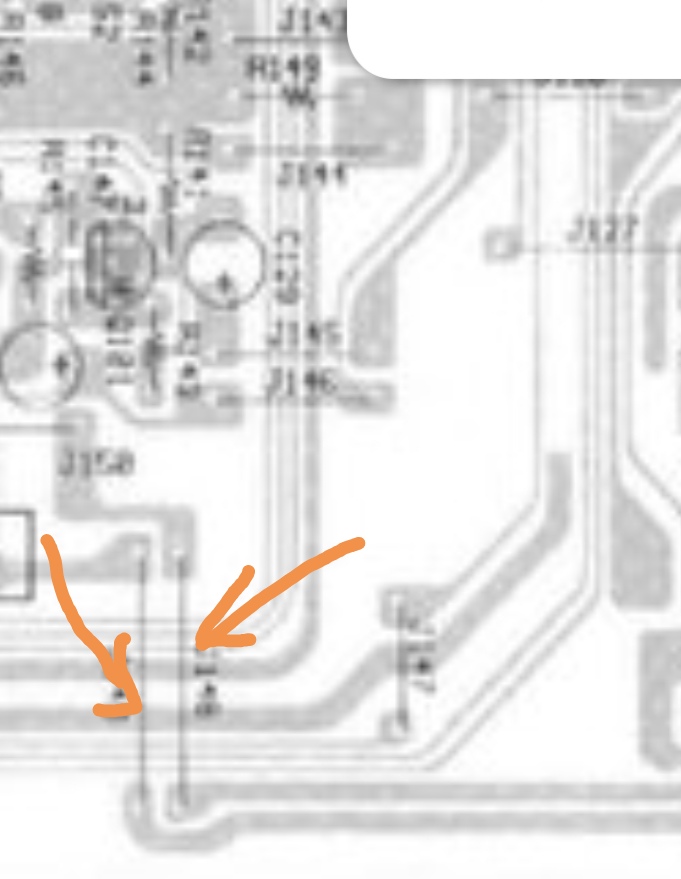

    Có phải 2 cái cầu trong vòng tròn đỏ này không bác

    Hình bạn chụp mờ quá... Cả hình pcb đưa lúc đầu lẫn hình bạn vừa đưa nên nhìn không ra. Nhưng như hình vừa đưa mình nghĩ là không phải. Vì theo hình trên pcb lúc đầu thì.
    Nó gần sát một hàng dây dẫn điện mac mình đã khoanh đỏ thêm đó bạn...
    Bạn lật phần mạch in dò nó dễ hơn bạn à....

    Bác tháo 2 cái jumper J118, J119 ra là ngắt điện áp cấp cho opamp hoạt động, sẽ hết nghe lạo xạo nữa.

    Em làm được rồi cảm ơn các bác đã giúp đỡ ạ

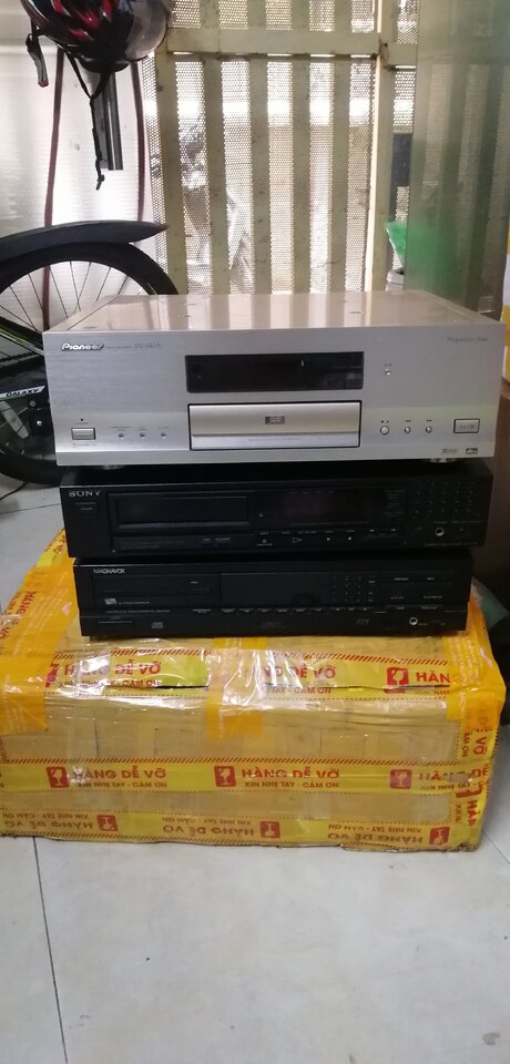

    Hôm qua ngày đầu dãn cách ở Hà Nội tưởng được yên. Buổi trưa có bạn ở đâu đó bên Gia Lâm ship đến 3 con CD chiều lăn lưng ra làm
    Cuối giờ chiều tưởng đã xong việc của ngày. Có anh bạn bên Thái Thịnh bảo làm giúp người quen con amply
    Bị tịt không chịu đóng role... Giờ thì đã đóng role và đã cho ra tiếng
    Vậy là bạn đó yên tâm có đồ nghe trong những ngày dãn cách rồi...

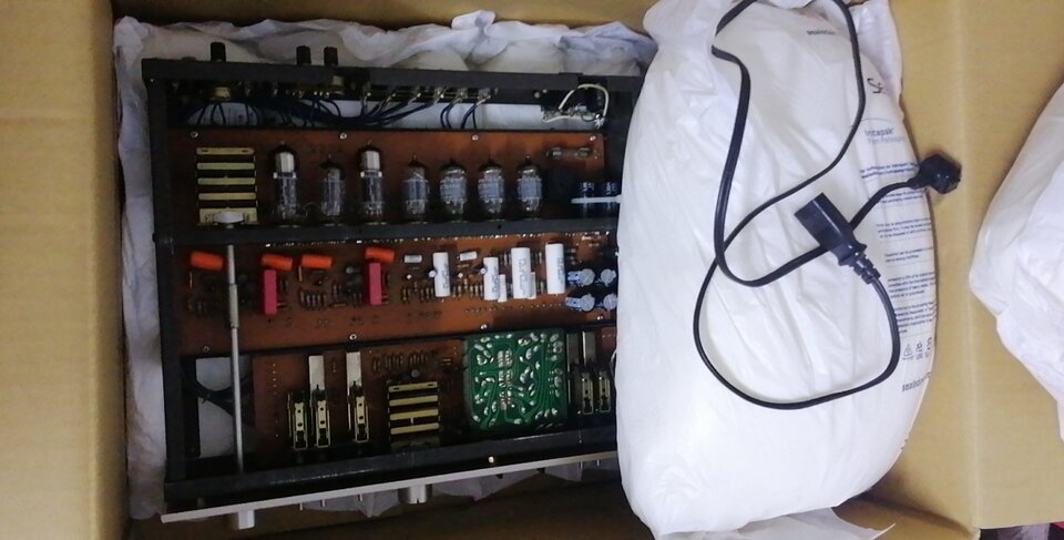

    Các cụ cho em hỏi là mình sẽ làm gì để chiếc âm ly đèn tích hợp này trở thành power; mình có thể bỏ hẳn 2 bo pre hiện đang sử dụng 2 bóng đầu vào eccc88 và 2 bóng đầu ra ef86 được không ạ - vì 2 bo pre này em không tìm ra nguyên nhân gây hư hại. Nên muốn làm bằng cách nào đó để nó chỉ là power amp được không ạ??

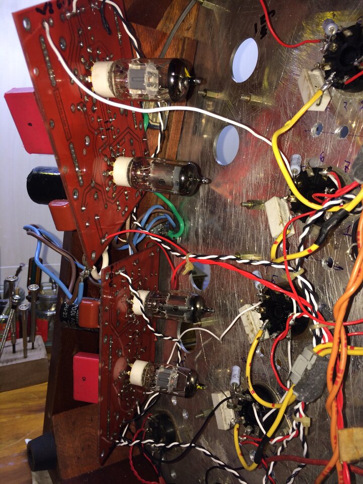

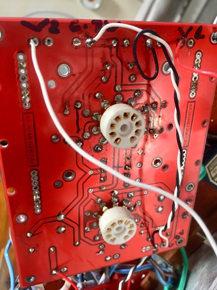

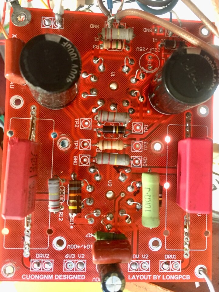

    À mà thời 4.0 kể giúp nhau cũng dễ. Giờ bạn chịu khó chụp thật rõ 2 tấm pcb mà bạn vừa chụp sơ qua trong hình...chụp cả mặt trên lẫn mặt dưới. Để mình hoặc ai đó đi ngang ngó vào sẽ cố vẽ lại cái mạch của máy bạn rồi từ đó có thể giúp bạn nhé... Chú ý gửi hình khi chụp rõ 2 mặt của 2 tấm pcb xong gửi thêm hình ghi chú của vị trí các đèn tương ứng...
    Lần trước cũng con máy này của bạn chẳng nhớ đã giúp gì bạn để tự bạn khắc phục lỗi ấy nhỉ...
    Hy vọng rằng lần này sẽ phần nào giúp bạn...
    snel likes this.
  25. snel
    snel Advanced Member
    13/1/09
    903
    176
    Đây cụ, mặt trong và mặt ngoài tương ứng của bo mạch vế phải; đèn V2 là đèn đầu vào ecc88; đèn V1 đầu ra là ef86.
