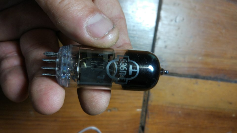

    Các bác cho e hỏi bóng này tương đương với bóng nào ah.thanks các bác

    nó là bóng 6e6p theo tiếng latin. mà bác tìm bóng tương đương của anh mĩ à. em nghĩ bóng nga nó có chất riêng mà.
    sao bác gõ được e ngược vậy?

    Em thấy số 3 chứ chữ e ngược đâu.
    Bóng này công suất nhỏ hơn 6e5p chút xíu, cũng là bóng Nga, còn tương đương Âu Mỹ chắc không có đâu.

    Bác đang chơi đèn này thì có thể nâng lên bản -dr. Bản dr của đèn này cũng rất rẻ chứ ko đắt như 6h30

    Tetrode 6E6P-E (đèn 4 cực) 6Э6P-E tương đương 6Э5P-E có Vff: 6,3v, If =0,6A, dòng Ia=44ma, Ua=Ug2=150v, độ dốc: 30,5ma/v, Pa=8,3w, Pg2=2,3w.
    + khác nhau: Ig2 6Э6P-E = 10mA, Ri =14k
    + đèn Ig2 6Э5P-E < 14mA, Ri =8k
    2 đèn này có độ dốc cao dùng KĐ trong dải băng thông rộng, mình nghĩ dùng cho âm tần cũng rất hay (với đèn nga).
