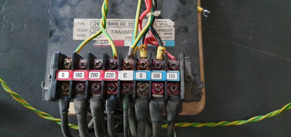

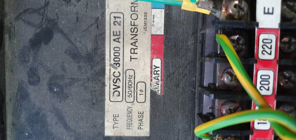

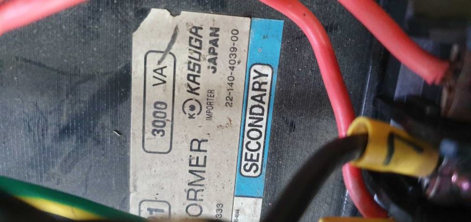

Vào 180-200-220. Ra 100-110. Không có chuyện “thế nào cũng được” hoặc “ở Việt Nam thì đúng”... Pri màu đỏ, Sec màu xanh rõ ràng đấy thôi!
Thử lấy điện 110, 110 đưa vào cuộn đó cuộn còn lại ra 220v ko là biết liền. Có cháy bên đây chịu, quatmotcanh đánh cược với mình cái gì nào. Ko tùy tiện nói người ta bố láo nhé. Trước khi nói nên suy nghỉ chứ.
Chỉ là 2 cuộn dây cùng quấn trên 1 lõi từ thôi mà, các cụ dùng sao chẳng dc. Hãng sản xuất thì nó buộc phải quy ước vậy cho hợp với thông tin sản phẩm. Mình chơi thì biến tấu dc càng nhiều càng thú vị.
Dùng ào ào thì thế nào cũng được, còn để dùng tinh như cho audio và đảm bảo đúng mục tiêu- tiêu chuẩn chế tạo của nhà sản xuất thì khác. Cùng là chỉ có 2 cuộn sơ và thứ, Nhật nó sản xuất theo 3 loại khác hẳn công năng: Step- down (hạ xuống), Step- up (nâng áp lên), và Up- Down transformer (có thể dùng thay đổi biến lên hoặc biến xuống tuỳ dùng). Nó ghi rõ ràng Pri và Sec như thế, thì phải như thế mới là đúng, là tốt nhất. Chứ cắm ngược thì cũng cháy làm sao được. Như cái lốp (vỏ) cao su xe hơi nó in rõ chiều mũi tên vòng quay, lắp ngược thì xe vẫn chạy thôi; hoặc dây RCA hay dây loa in rõ chiều mũi tên hướng tín hiệu, cắm ngược thì vẫn ra âm thanh thôi... Vậy cái bọn văn minh hiện đại đó thừa hơi mà phải quy định các chiều khác nhau như vậy ạ?
Các cụ nặng lời quá, theo em nếu là biến áp hạ áp thì buộc phải đấu đúng sơ cấp( 220v). Ơ trường hợp này của bác chủ nên đấu vào màu đỏ. Nếu là biến áp tăng áp thì tuỳ điện áp ban đầu các cụ cấp đúng cho cuộn có ghi tương ứng và sử dụng áp ra cần thiết. Giả sử bác chủ cấp 110v vào phía xanh rồi dùng 220v phía đỏ cũng không sai. Đây là biến áp cách ly nên dễ hơn biến áp tự ngẫu. Vài điều chia xẻ mong các cụ bớt nóng...
Trước đây mình đã sử dụng biến áp này (vào 220v - màu đỏ, ra lấy điện 100v - màu xanh) cũng khá nóng kể cả khi không tải nhưng dùng mấy năm ko thấy sao vẫn hoạt động tốt.
Cũng cần phải xác định rất nóng (theo cảm nhận của bạn) là khoảng bao nhiêu độ C ? Có thể dùng súng laser đo nhiệt độ cuộn dây và mạch từ. Có những BACL nóng hơn bt, nhưng đến một giới hạn nhất định thì nhiệt độ ko tăng nữa và BACL đó hoạt động bt.
