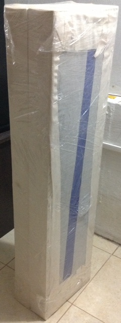

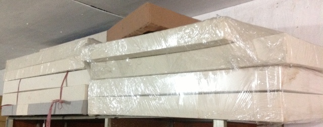

Em thừa 1 số basstrap 30x120x10cm 60x120x10cm tri-corner DIY, khung gỗ, bọc vải 2 lớp, trong là bông đá Bác nào có nhu cầu liên hệ, tự đến lấy, em sẽ hướng dẫn cách treo Đảm bảo hiệu quả hơn mấy cái cột chân voi Hải Anh, 0903262110, Long Biên, Hà Nội

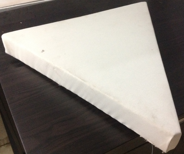

Mình cũng làm r. Cũng theo Tây 1 cái ở góc (hình lăng trụ tam giác) , ngay sau loa. 4 hình tam giác đều (mỗi cạnh dài 50-80 cm) đặt úp vào 4 góc trần nhà.

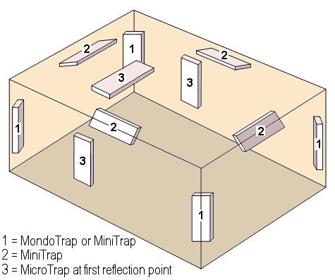

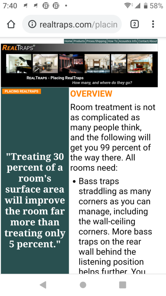

Bác làm như vậy có vẻ không đúng về thứ tự ưu tiên, để basstrap có hiệu quả nhất. E theo thằng realtrap.com Làm các tấm số 1 trước. Chưa ok làm tiếp tấm số 2. Chưa ok mới làm tiếp tấm tam giác ở góc trần. Đôi điều e biết và trải nghiệm là như vậy.
