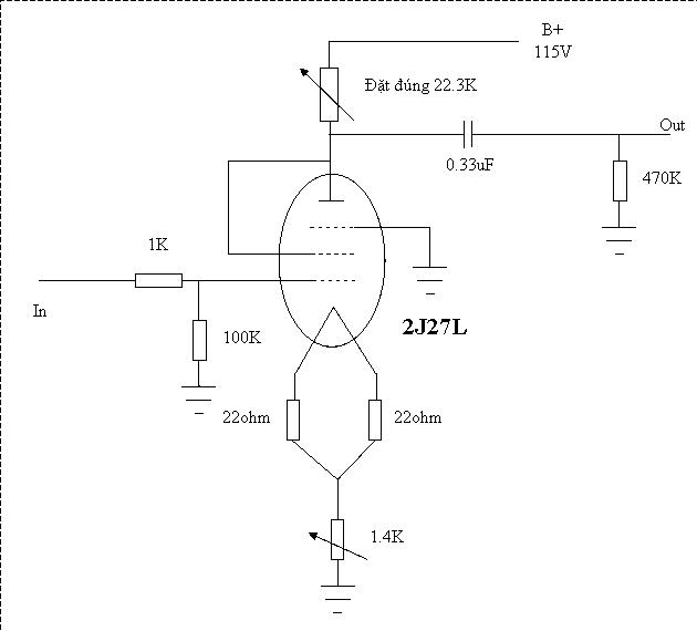

    Em chào bác! Cái này thì giúp bác được đấy. Em vừa lắp thành công 2J27l xong. Mất đến 3 tháng trời cân chỉnh mới được như ý. Bác chờ em một chút , em sẽ post mạch lên cho bác.
    Thân!
  7. duongmt1980
    duongmt1980 Advanced Member
    4/7/06
    346
    Ba Đình
    Hình mạch em vừa vẽ bằng Word, ko được đẹp lắm. Gửi bác
  8. bomoi
    bomoi Advanced Member
    17/1/08
    228
    Lưới 3 xuống thẳng mass chứ không phải vào ca tốt đèn 2J27L hả bác duongmt?
  9. giang_hp
    giang_hp Approved Member
    10/3/09
    18
    Ừ nhỉ ở mạch của em sưu tầm được thì lưới 2 nối với lưới 2 rồi đưa vào catot bác ạ
  10. duongmt1980
    4/7/06
    346
    Ba Đình
    Vâng, đúng vậy bác ah. Thường thì lưới 3 của đèn sẽ nối với chân catot nếu là bóng công suất. Nhưng với pre bóng 2J27l, ta đấu vậy sẽ làm cho tiếng của nó sái đi, nhất là tiếng trung trầm. Cái này các bác có thể kiểm tra bằng những đĩa hát có giọng nam trầm như Allan Taylor chẳng hạn.
    Thân!

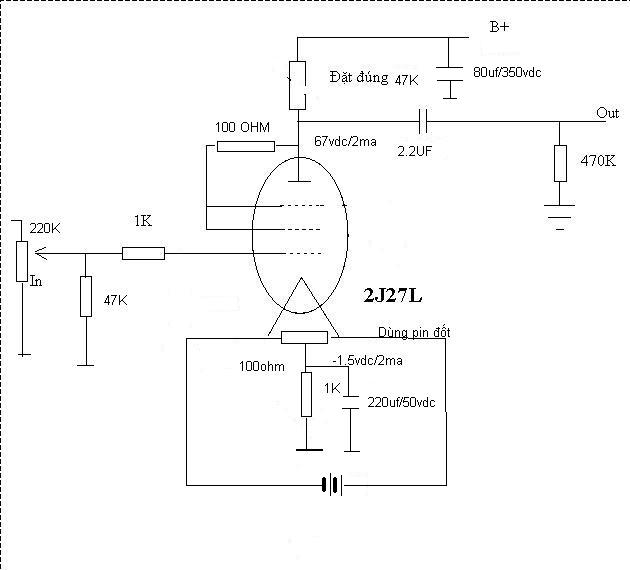

    gửi lại bạn sơ đồ này nhé.
  15. giang_hp
    10/3/09
    18
    B+ ở mạch này la bao nhiêu Vol vậy bác
  16. Bigwall
    Bigwall Advanced Member
    4/12/05
    567
    34
    em không nhớ rõ lắm nên bác chỉ cần lắp như vậy và B+ = (47K x 0.002A)+67Vdc= Khoảng 165Vdc gì đó. (mạch này em đang chạy mà)
  17. Bigwall
    4/12/05
    567
    34
    Ui cái mạch này em vẽ thiếu mất chú tụ 220UF/50vdc ở chân con trở 1K và một con tụ 80uf/350vdc ở phần chân con trở 47K. bac nhớ cho nó vào nhé, tụ càng tốt càng hay

  19. PhanTran
    PhanTran Advanced Member
    5/2/07
    2.160
    240
    Bác Bigwall ơi, vẽ nốt hộ em chi tiết cái đốt tim ra với, dùng pin gì, mấy vol. Điện trở 100ohm nối thế nào thế nhỉ?
  20. giang_hp
    10/3/09
    18
    bác lấy 2 con trở 100ohm chập một đầu vào nhau 2 chân còn lại hàn vào chân 1 và chân 8. Đầu chập chính là điểm giữa trong mach trên đó bác

  22. duongmt1980
    4/7/06
    346
    Ba Đình
    Chào bác!
    Bác kiểm tra lại phần đấu nối xem đã đúng chưa. Mạch này chính xác lắm đó. Em đang lắp và chạy ở nhà. Bóng này lắp khó ở chỗ nếu mạch ko chính xác thì dải nào của nó cũng nhiều và tiếng sẽ gượng gạo, ko được tự nhiên. Nghe lâu bác sẽ cảm thấy mệt. Thêm nữa, phần trung cao rất dễ bị gắt, bị cứng, dải cao hay bị bó lại hoặc dải cao dính và thiếu chi tiết.
    Thân!
  23. giang_hp
    10/3/09
    18
    Bác ơi con rề của em nó kêu rồi tiếng nghe khá ấm áp bác ạ. Để mai em ráp nốt vế còn lại xem sao
