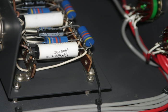

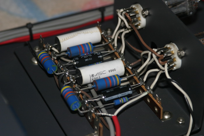

  10. cmv534
    cmv534 Advanced Member
    9/2/07
    322
    19
    Cái mạch này thì thứ tự chân như thế nào vậy các bác? Em tra mãi mà không thấy datasheet của đèn này!

  15. cmv534
    9/2/07
    322
    19
    Kính cụ em đã lắp xong, mới thử nghe bằng loa TV nên chưa cảm nhận được tiếng bass ra sao, còn trung và cao thì thấy rất hay...

  17. cmv534
    9/2/07
    322
    19
    Đến đây thì hết khả năng của em rồi kính thưa các bác!
    Nhờ các cao thủ chỉ cho em các cách để cải thiện tiếng bass của rề này với ah! Nghe nó yếu quá! Có nên làm mạch ổn áp cho nguồn không ah? Em định lắp mạch ổn áp bằng IRF thì liệu có cải thiện gì không ah?

  19. cmv534
    9/2/07
    322
    19
    Em lắp theo cái mạch thứ 2 giống bác trên mà... Có điều linh kiện không tốt, cái cũ cái mới, lắp piont to piont nên không hay cũng phải thôi.
