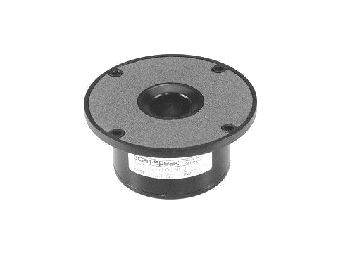

    Bạn E làm thợ. E muốn tháo ra kiểm tra xem nó có đứt dây nối từ COIL ra ngoài thì hàn lại.

    Bác cứ ra thợ, ngồi tại chỗ kiểm tra xem sao, nếu đứt dây thì hàn, nếu cháy thì quấn lại.
    Nhanh thôi mà, k đắt, thợ mở ra lắp vào có nghề hơn.
    Bác lọ mọ tháo ra sứt sẹo là cái chắc. K biết ông bạn có hàn được dây loa tép k nữa.

    Bác bắt buộc phải bóc lớp mút mới lộ ốc tháo. Tốt nhất bác mang đến thợ do bóc lớp mút này cần kinh nghiệm và cả hoá chất, vả lại xắc xuất đứt dây kg cao đâu.
    Remove là loại bỏ, gỡ bỏ hay sao ấy. Disa em không biết.

    loa của bác mặt phủ một lớp mút xốp sau lớp mút đó là 4 đinh ốc khi sản xuất người ta rán lớp đó bằng băng dính 2 mặt nếu khéo tay bác mua một ít xilen (chất pha keo) nhỏ cho nghấm đều lớp mút chờ một lúc bóc ra rễ ràng tuy nhiên nếu loa của bác chết trong trường hợp bị xốc thì có cơ may đứt dây còn trong trường hợp mở to thơi gian dài thì cháy rồi bác ạ bác cân nhắc trong 2 trường hợp đó để mang đi thợ hay tự minh làm chúc bác sớm có cái để nghe

    Lớp mút ở trên không bóc ra được vì nó không thành miếng mà nó là bột mút rời rắc lên lớp hóa chất như dầu (hoặc là mút nhưng do thời gian nó đã bị mủn rồi).

    Xin hỏi bác tuaudio1973 đã mở loa này bao giờ chưa mà nói vậy? Nếu chưa thì không nên phán bừa như vậy nhé!
    @dom_dom: loa này dưới lớp mút không có vít đâu bác, bác đừng cạy lên mà xấu loa. Loa này mở bằng cách cạy nắp nhựa dưới đít loa. Tốt nhất bác nên mang ra thợ bác à. Chúc bác thành công.

    Sáng nay E đã cạy lớp mút rồi, không có ốc. Chắc chắn là phải cạy đít, nhưng không biết cạy như thế nào (có thể họ đổ keo xong thì ép lại) nên đã gói lại, chuẩn bị cho cặp tweeter Nam tiến.

    hình như em đã thóa loa này môtl lần rồi bác úp loa xuống nếu nhìn thấy vòng quanh có 3 vết keo bác nhỏ xilen vào đó chờ một tí rồi úp loa vòa lòng bàn tay trái tay phải cầm củ loa xoay ngược chiều kim đông hồ có khả năng là ra đó

    Chiều hôm qua E đã gửi loa vào cho Bác Việt Hùng sửa rồi.
