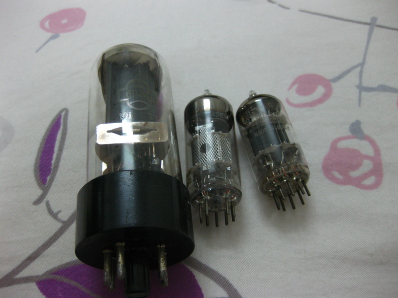

    Các bác cho em hỏi 1 số đèn sau :

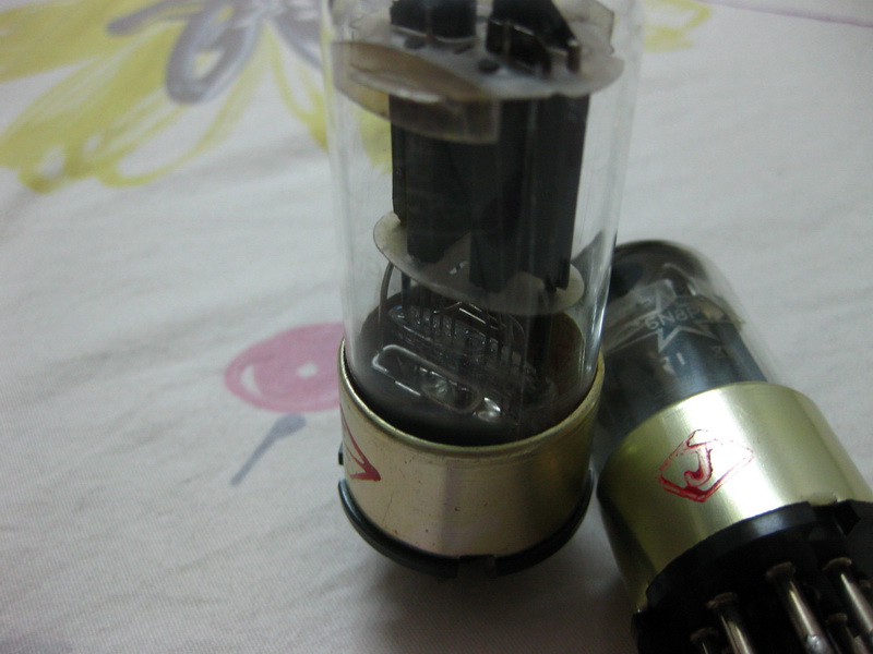

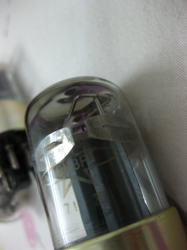

    - Đèn 6N8P (6H8C/6SN7 phiên bản Chai nờ) em có 2 cặp, 1 cao getter nằm dưới với lớp phủ tí tẹo, 1 lùn getter nằm trên lớp phủ rộng hơn, trùm hết nóc. 2 loại này khác nhau ra sao ?
    Em làm pre 6H8C mạch Mu-follower với bóng 6H8C Nga sau thả 6N8P lùn vào thì cảm giác tiếng ngọt ngào nhừa nhựa đèn đóm hơn, nhưng tiếng e e nền ở đâu ra chả biết (đốt DC), bỏ lại 6H8C thì im.
    Các bóng sau :
    - 6P3C có thể dùng thay EL84 được k ? Nên làm SE hay PP ? Tại em có 3 bóng, đang thiếu 1, nếu PP thì kiếm thêm em nữa.
    - 6EJ7/EF184 có thể thay đc EF86 huyền thoại ? Trên diyaudio thì có bàn cái này nhưng k biết thực tế bác nào đã làm chưa ?
    - 9JW8 Mitsu có thể làm đc việc gì ?
    Cám ơn các bác !

    Theo em bác down datasheet các bóng trên về, kẻ vẽ tính toán theo mạch mình định làm, chứ cứ băn khoăn có thay thế được không làm gì ạ.
    6P3C không giống EL84 đâu bác, 6P3C là 8 chân to, có đế cùng loại với EL34, 6V6, 6H8P, 6H9P... và gần giống nhất với EL34. Trong khi EL84 dùng đế 9 chân nhỏ tương đương với đế của 6H1, 6H2, 6H6, 6SN7, 6922,... và gần giống nhất với 6P14P.
