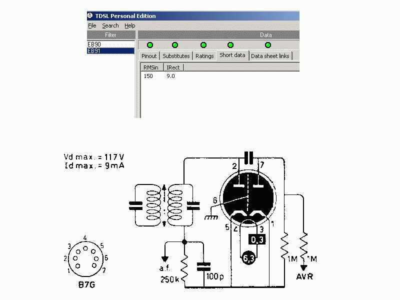

    Em này tương đương với 5726 (7chân tăm), là đèn van nắn ở mức điện áp từ 150-0-150vdc đến 50-0-50vdc dòng cho phép 9A, Ri= 300om. nếu để khai thác dùng làm đèn van thì chưa biết dùng ở vị trí nào. Hiện nay em đang tính sẽ khai thác ở một số vị trí Rk cho mấy đèn KĐ điện áp ở tầng đầu (thay cho R, C ỏ catot đèn ).

    Đọc thông tin của bác và tra trên đâtsheet em cứ bán tín bán nghi :
    Id : bình thường 9mA.
    Chắc là ông Imax có vấn đề .

    Xin lỗi các bạn nhé mình nhìn hơi vội nên nhầm nó đúng là chỉ sài tới 9ma thôi (Không hiểu sao Duncan lại cho tới Imax=9.0 chắc cũng nhầm).
