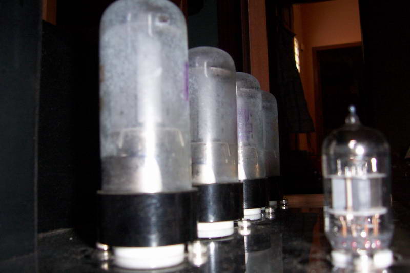

    các bác cho em hỏi các loại đèn liên xô thường có một lớp phấn trắng bọc bên ngoài nhìn ko đẹp cho lắm, mình có thể làm bóng trở lại được ko ạ?? và làm như vậy có ảnh hưởng gì đến bóng hay ko??? mong các bác trả lời

    Lớp phấn này có hay không là do ĐK bảo quản .
    Với các bạn không có máy đo đèn , đây là điều kiện tiên quyết để khẳng định 90 % đó là đèn mới . Còn nếu diều kiện bảo quản tốt ( Nhiệt độ và độ ẩm được duy trì đủ ) đèn có màu bóng và DỄ LẪN với đèn đã qua sư dụng .
    Có thể
    Dùng nước Javen hoặc chanh vắt vào , xoa đều , phụt nước rửa thủy tinh hoặc nước rửa bát sẽ bóng lại
    Làm xong để xuôi đèn để nước trong các khe kẽ của đế chảy ra hết , dùng máy sấy cho khô đi
    Tuy nhiên nhãn của đèn sẽ mờ đi , nhìn không có dáng " người xưa " nữa và dễ lẫn với hàng Trung Quốc sau này .
    Cái mốc đó nhiều khi được xem là dấu của Vintage , bạn ạ

    Bạn có thể hỏi qua nick Chongmon . làm theo cách trên đã sạch trơn . tuy nhiên , dấu OTK và Stamp màu mực tím rất đặc trưng đã mất hết

    hehehh báo cáo các bác, ko báo cáo bác saa :evil: em đã làm như bác madinhan chỉ nhưng nó chỉ hết mờ chừng 60% thôi ạ, khi lau khô thì thấy vẫn còn bị koc ách nào làm sạch được, thế bác nào còn chiêu nào nữa chỉ em nốt đi ạ!!

    Hôm qua về nhà em nhận được mấy cái bóng Nga Xô mốc mù mịt cả. Nhớ bài của bác Maidanhan , em cắt miếng chanh chà sát cái bóng, sau đó lấy nước rửa chén đậm đặc rửa kỹ lại, sau khi lau khô mấy đám mây mù bay đâu hết cả, sáng choang. Thừa thắng xông lên, em lấy con đèn mốc meo hôm trước tẩy không hết đem ra xử lý theo đúng quy trình như vậy. Sau khi lau khô, bóng vẫn mang đầy sương mù như trời Dalat buổi sáng ấy (thực ra thì cũng có sáng hơn 10%). Kết luận: tùy bóng mà có cái xử lý được có cái không. Cũng có khi do cái cũ em xử lý mạnh tay quá khiến các vết mốc trở thành hết thuốc chữa rồi.

    Với hệ đó cần phải ngâm nước Javen và ssau đó dùng chanh

    Rửa bằng chanh + nước rửa chén mà sạch được => đèn chưa cắm điện ( NOS )
    Rửa bằng chanh + nước rửa chén mà không thể sạch được => đèn đã cắm điện ( đã dùng rồi ).
    Bác thử theo phương pháp của bác bacuc xem sao !?! em thì cứ để thế cho nó có màu....đèn Nga

    Trước đây em có con 5U3C cũng bị sương mù trắng xóa, xin mấy cô làm vệ sinh công nghiệp được ít hóa chất (chắc là chất tẩy công nghiệp), lau qua 1 lần đã thấy trong như pha lê, thế mới hay. Tuy nhiên chũ nghĩa trên đèn thì đi đâu mất cả.

    Dốc ngược đèn lên , dùng vật nặng buộc vào phần thủy tinh của đèn , "dìm " nó trong nước Javen một time ( qua đêm chẳng hạn ) . Đừng nhúng cả đèn như ăn lẩu vào nước javen , hóa chất xộc vào các khe kẽ của sợi nối chân đèn , không tốt cho chúng về sau này
    Thực ra trước đây mình cũng rất ghét cái mốc đó , nhưng lau hết tem số trên đó đi cũng tiếc , nên nếu cần giữ lại chút ít , bôi mỡ lên lớp chữ và lau cẩn thận quanh chỗ bôi mỡ . Nếu đèn sáng ra rồi dùng bông tuột lớp mỡ đi , vẫn xinh như ai
